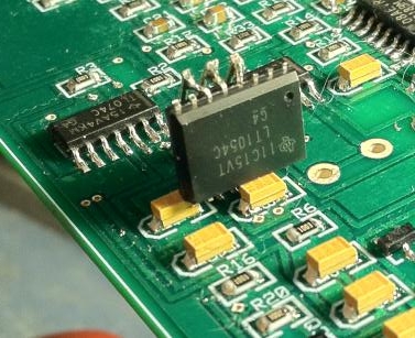

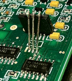

Как писал выше, прилагаю инструкции по устранению неполадки примочки Devi Ever Silver Rose, полученную от г-на Ken Schurer (фирма Infanem) и г-жи Charlotte Pierce (фирма Devi Ever).
Сделал, точно как на фотке - все заработало сразу.
Добавлю: на плате СМД монтаж с весьма плотным и затейливым расположением проводников, и для работы понадобились хорошие бокорезы с длинными острыми губками (выкусить МАХ1044) и паяльник с тонки жалом. Ну, и плюс опыт работы с СМД.

Фото очень информативны, смотреть в ссылках:

The offending part is the SOIC-8 sized MAX1044 toward the bottom left
of the PCB. In later pedals, an LT1054, capable of handling greater
voltage spikes and load, is used in that position to eliminate the
issue. It requires a bit of ingenuity to mount, though, as they are
only available in PDIP-8 or SOIC-16 wide packages. Should you decide
to make the swap, the PDIP version is a pin-for-pin substitute except
for leaving pin 1 of the LT1054 open. The SOIC pinout is similar but
for extra no-connection pins.
See the attached images for two angles.
Heat has not shown itself to be an issue so the extra pins are clipped
off. This is particularly helpful in fitting the IC around the nearby
capacitors. The right-side pins are soldered directly to the PCB and
the left are connected with jumpers, keeping the IC very rigidly in
place.
