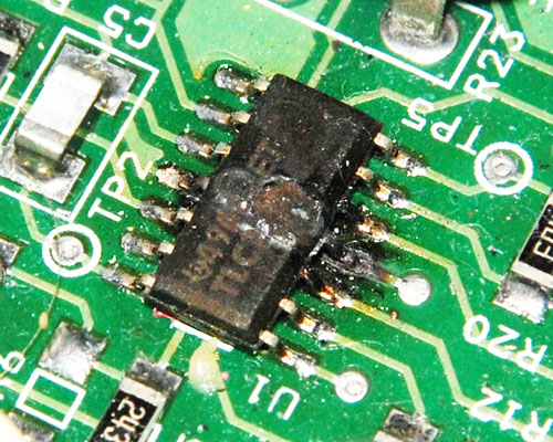

Принесли пациента со сгоревшей микрухой:
Прогорела на самом интересном месте. Может кто-то в курсе, что там за чип?
Гуглёжка выдаёт только такую схему
Но там ОУ обозначены как TL062, что явно не соответствует моему варианту, ни по кол-ву ОУ в корпусе, ни по маркировке (TLC vs. TL).

Может TLC 2264. . .

Блин.  :o
Это че ж надо было делать? Ее специально жгли зажигалкой с напором?

Может TLC 2264. . .
Вариант "может..." не подходит.
П.С. Идеально было бы если бы подошла банальная TL074 :)

http://tonepad.com/getFileInfo.asp?id=42 эту схему видел? Процентов 90 что всетаки тл074 там как родная.

Может TLC 2264. . .
Всё же она.
http://www.guitar-gear.ru/forum/topic/1327-mxr-phase-100/page__view__findpost__p__31638
5-й пост

Спасибо! То, что нужно.

там любой опер подойдет, просто mxr втарили несколько тонн 2264 и 33174, теперь ставят везде, куда не лень

Для тех, кто будет гуглить вопрос и наткнётся на эту тему: замена на TL074 помогла. Но также пришлось менять и вторую микруху (TL072), т.к. она тоже была дохлая.

настойчивая переполярка. мне вот интересней, зачем там танталл в LFO, 21й век, неполярные электроилиты дешевле же
