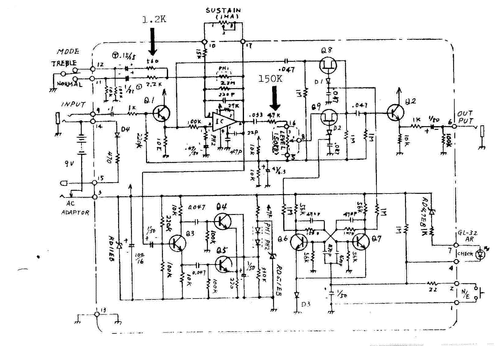

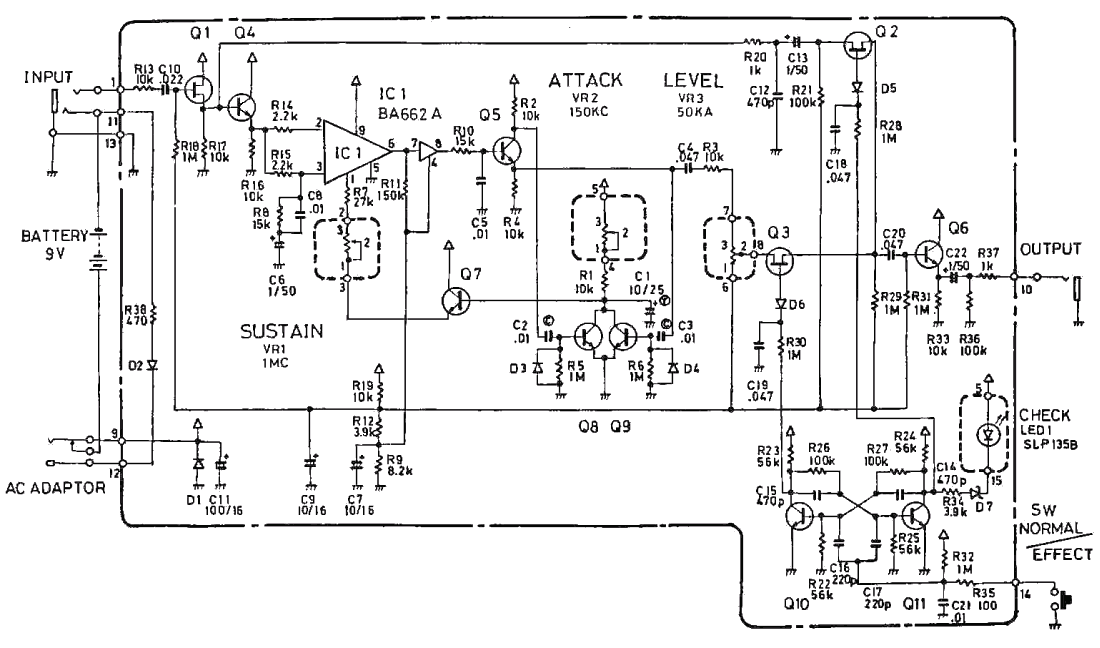

Купил по случаю Boss CS-1, и так и сяк крутил, ну не нравится он мне. К звуку претензий нет, все хорошо. Не нравится ощутимая потеря громкости, слабая атака и горячий байпасс. Пытался разобраться по схеме - не хватает знаний и опыта. Может получится увеличить выходную громкость и вывести регулировку атаки на переднюю панель, по аналогии с CS-2 или CS-3 ?
В связи с этим вопрос- куда сунуть паяльник и что заменить чтобы исправить эти косяки ?

Ах да...на всякий случай схемки))
CS-1
CS-2
