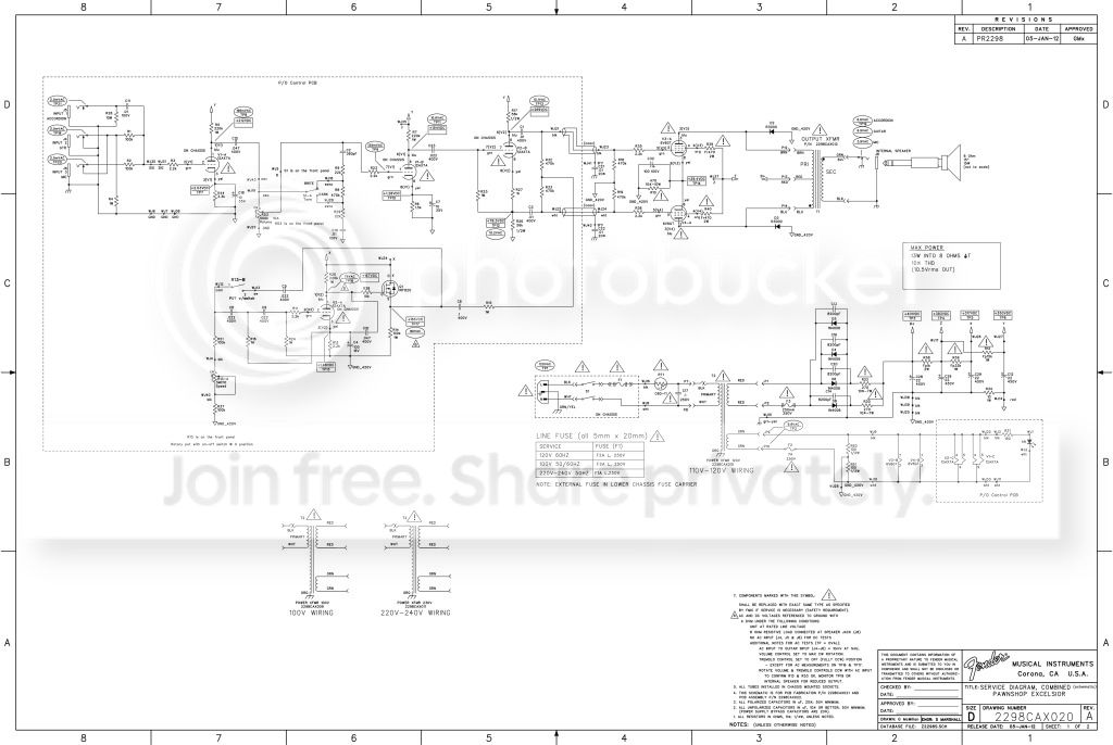

Единственное неудобство - единственная ручка. Громкость, она же гейн. Не шибко задумавшись нашёл схемку мода по этому вопросу и тут же воплотил.
Родная схема -
По этой схеме сделано некое подобие Мастер волюм -

Собственно то, что хочу вот что узнать:
воткнул на "поиграться" вместо выходных ламп 6V6 лампы 6П3С-Е звук гораздо улучшился. Естественно, напряжение смещения до 14V не поднимал и ток накала увеличился в 2 раза. Трансформатор не греется.
Стоит ли, вообще, (в задумках) отказаться от ненужного эффекта "тремоло" в пользу переделки преда. И как вам, собственно, сама  база для  опытов. СтОящая?
В общем, этот комбик мне на опыты. Более никак не нужен. Чисто, потыкать его хочу. Поэтому советуйте всё подряд. Ну, кроме конечно, продать и сжечь. ;)

ссылочка на подробную схему в формате pdf

верни обратно 6v6 и не порти вещь.
Re: Excelsior нехилый конструктор
« Ответ #3 : Мая 20, 2014, 12:01:26 am »
+100500
Подрастёшь - будешь жалеть что испортил. Новый сделай или с нуля как нравится.

to George: Толь, он с ними реально лучше звучит, чем с китайскими лампами. А других под рукой нема.
to zEROID: скажем так, расти больше некуда. Однако, искренне радует, что кого-то ещё заботит мой возраст.
Хотелось бы по-существу.
1 позиция: ну-ка прикинте сколько стОит такой набор обвеса, что стоит на этом комбе. И сколько нужно потратить, чтобы такое же купить и собрать с нуля?
2 позиция: а не обидно будет на таком же комплекте собрать уродца, что по схеме?
3 позиция: я понимаю, что все ответившие пользовали такой комбарь, да?

да не может он лучше звучать на 6l6. ибо лампы не в режиме, и приведёнка у выходного транса в 2 раза выше чем им надо.
мощность упала, искажения выросли, а тебе кажется что звучать стало лучше? - значит переделкой "под себя" ты окончательно добьёшь хороший комбик. который к нам больше не возят и врядли будут. лучше какую нибудь педаль спаяй, чтоли.
единственное что стоит с ним сделать - вместо переключателя тембра поставить нормальную крутилку. и может регулировку интенсивности тремла. всё.
...а в качестве набора запчастей для переделки - ерасовы хорошо идут.  ;) :D
