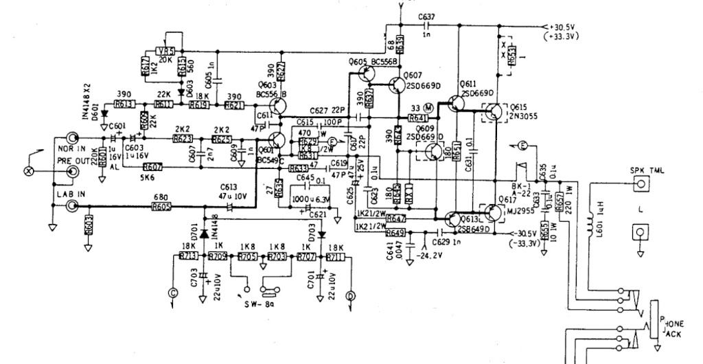

Ковыряю тут бедолагу. Один канал на выходе выдаёт постоянку, около 6-7в. И так смотрел и сяк, как бы открытых косяков нет. Играет как бы нормально, только перекос по напряжению. И осциллографом смотрел, нет видимых искажении. Плату почистил, как бы все детали на месте, с завода. Только поменял резисторы R648, R650 ибо родные были почерневшие от протекавшего через них немалого тока, или длительной эксплуатации в режиме, близком к предельному. Так, целы, только чёрные. Также, в целях профилактики, поменял C626.
Измерил напряжения. С моими скромными познаниями в полупроводниковой технике, КМК проблема в том, что Q606 чрезмерно открыт. Но почему - не понимаю.
Что это за узел из этих двух транзисторов Q606 и Q608? Может название какое нибудь есть?
Кстати, схема может выглядеть ошибочно, не по букварю, но это спефицика данного изделия. Она гораздо более продуманна, чем кажется знатокам схемотехники и заточена под конкретное звучание. НАДы, этого поколения, славятся своей "схемотехникой инженера троечника", но их специфический звук - полюбился миллионам. Сотни тысяч из них - являются поклонниками. Видимо что-то в том звуке есть.
Но эта специфика, создаёт сложности при ремонте, ибо схема довольно нестабильна и заточена под имевшиеся в наличии компоненты. Транзисторы могут быть подобраны и т.п. Много народу обожглись при попытках тупо поменять детали. Думал просто обойдусь заменой какого нибудь сдохшего электролита, но похоже, что так просто не пойдёт  :-/.

Поменял Q606 с его "братом" по другому каналу местами. Ничего не изменилось. Исправный канал так и остался исправным, о с постоянкой - как было напряжение на выходе так и осталось.
Всё равно не понимаю, откуда на коллекторе у Q606 эти 9 вольт. Напряжение база-эмиттер на этом транзисторе у обоих каналов стабильно 618 и 610 мВ.
Кстати транзисторы стояли менее высоковольтные, зато менее шумные - BC557. Погуглил - у многих такое с завода.
Буду благодарен за идеи, а то сложновато с этими "камнями". С лампами как-то проще и понятнее всё :(. Если кому будет полезно - вот нарыл ещё схему с номиналами элементов. Там другой канал, номера почти те самые, просто нечётные и надо прибавить единицу. Т.е. Q605 = Q606 и т.п.

Я всё-таки возвращаюсь к схеме с вольтажами: если у Q614 на базе +6 Вольт, а на эмиттере -0,6 Вольт, то это говорит об обрыве перехода б-э.
Кстати, его структура на верхней схеме нарисована неправильно, в отличие от нижней схемы, где он на самом деле транзистор p-n-p.
Вообще, при нормальной работе у n-p-n на базе относительно эмиттера должно быть около +0,6 Вольта, а у p-n-p -0,6 Вольта.
R630/R632 осуществляют следящую обратную связь и подают выходное напряжение в эмиттер Q602. Электролит С622 не имеет ли утечки?
Посмотрите, не расконтачился ли уже упомянутый подстроечник VR6.
Приношу извинения, не пояснил что там на картинке - синие цифры, это мои измерения, чёрные - заводское "что должно быть". Если всё сложится, то сегодня вечером нормальную "карту напряжении" составлю.
Хорошо посмотрю. В целом, при просмотре осциллографом, весь канал после Q606, вроде бы исправно работает как повторитель. Только у него получается какое-то смещение на входе, которое, по неясным мне причинам задано на коллекторе Q606. На базе - напряжение такое же как у другого канала. По этому делаю вывод, что напряжение откуда-то, но для постоянки как бы некуда появится, везде конденсаторы. Похоже и их придётся проверять один за другим.

Как-то наскрёб пару левых но хороших б.у. и начал менять. После каждой замены - проверка что на выходе. Заметил, что напряжение поднимается плавно. Получилось R640, C628, C626, C624 - ничего, без изменении. Когда поменял C622 - проблема с постоянкой исчезла. Режимы - одинаковые между каналами. Напряжения - соответствуют указанным на схеме. Ещё покрутил VR6, теперь он влияет на эти несколько милливольт на выходе. Поставил одинаковые значение с исправным каналом (20мв), что соответствует заданному производителем (50мв).
Вот такой вот невзрачный электролит на 10в, в задворках схемы, делал своё дело. Может кто нибудь подскажет, за что он отвечает в схеме, ибо любопытно, как так напряжение поднимается и стабилизируется, когда этот конденсатор неисправен.
