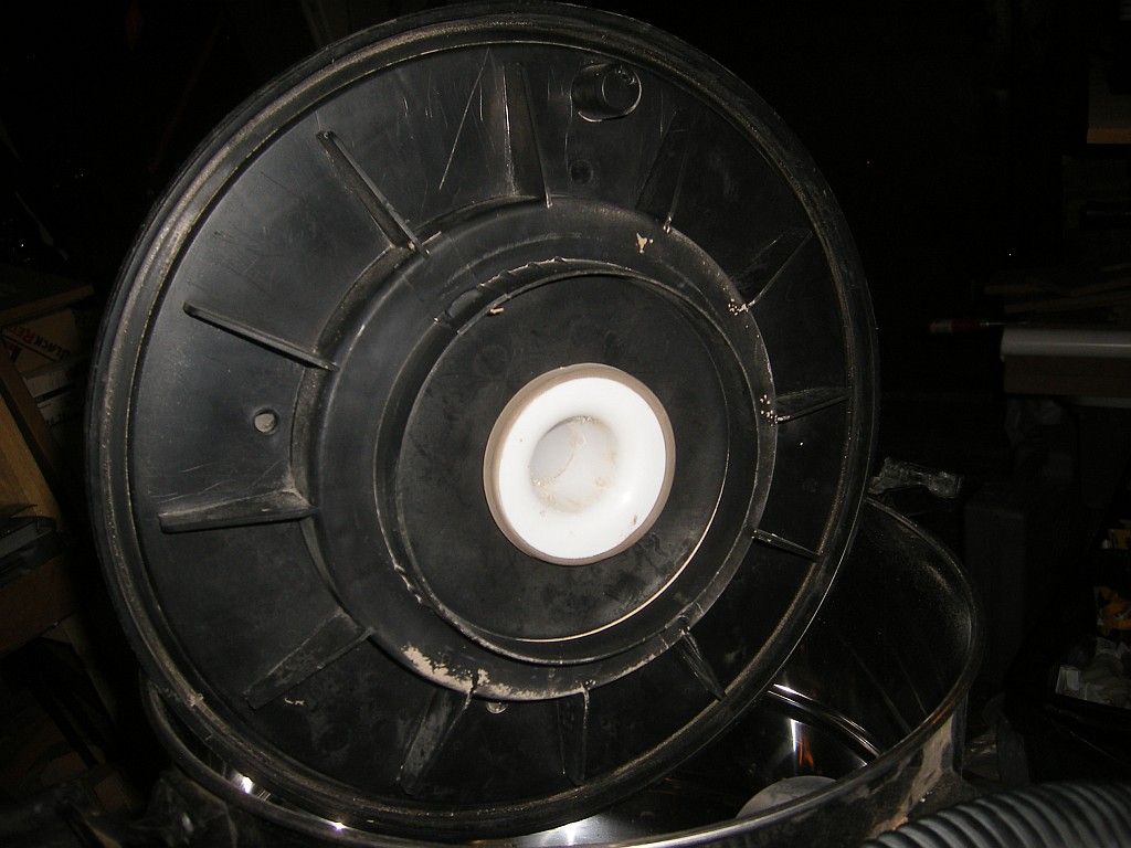

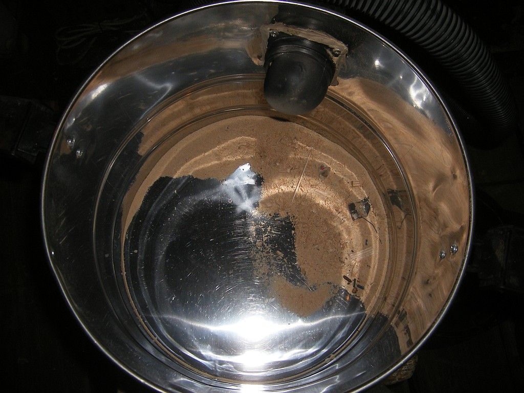

Ведро от сгоревшего пылесоса (там где продают дефективную бытовую технику) такого типа:
Всё ненужное выбросил, получилось вот что:
В верху установлен горн для раковины. Он не только хорошо подходит для стандартных шлангов пылесоса по диаметру, славно крепится на резьбе, но и обеспечивает лучший поток воздуха чем просто труба.
Китаец не особо напрягался сделать всё герметично, по этому пришлось доработать соединение геланом :).
