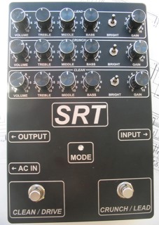

На GAINTA хорошо зашкуренную и обезжиренную спиртом, без всяких заморочек, ЛУТ работает 100%. Девайс дособираю на днях- фотку покажу. Взял листы от разных глянцевых журналов неск. штук. Принтер- лазерник НР...
После печати, что идеально переведётся- видно прям на листе. Буквы как бы "лежат" на нём, не впитавшись как обычно при печати.
Дырки были насверлены заранее, но меньшего диаметра, чтобы была возможность потом круглым надфилем откорректировать, если какая съехала немного при сверлении. Но в то же время видно было через них крестики центров отверстий на бумаге с нарисованными элементами. Вырезал листок по периметру на 5 мм меньше поверхности, подклеил к нему малярный скотч, положил алюминьку, совместил дырки. Скотч прилепился и центровка уже никуда не делась. На деревянную разделочную доску, бумажкой вверх, два листа А4 сверху и 5 мин. утюгом. Иногда поднимал утюг, смотрел, буквы все как бы рельефно пропечатались на обратную сторону. Дал остыть и в ведро. Через час просто отрываешь аккурано бумагу. Все буквы на алюминьке. Изопропанолом и ватными тампончиками оттираешь мел и любуешься. Лаком покрывать не стал, ибо даже ногтём с  трудом отдирается.
Heintz
Ну вот собственно, буквы на силумине. Держится аццки ))
Никаким лаком не покрывал....некогда было с поверхностью морочиться до идеального состояния...
