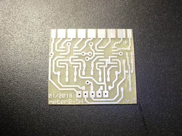

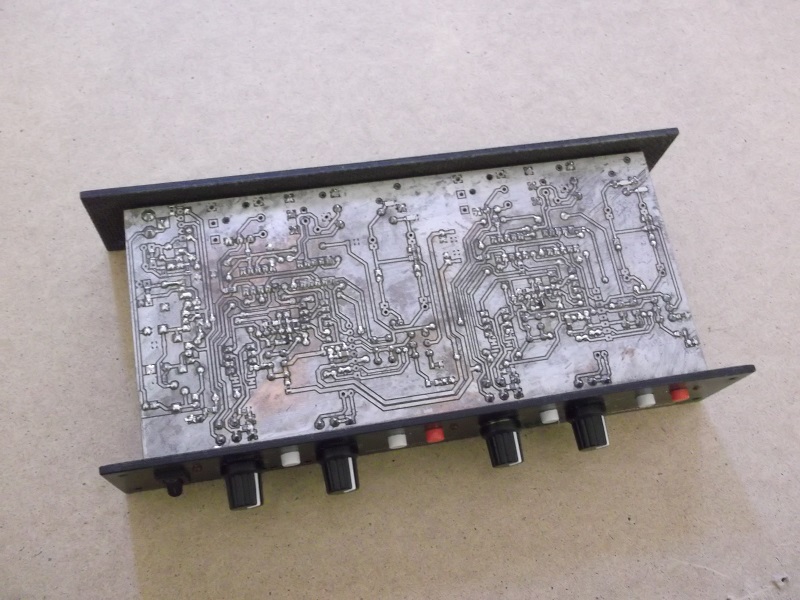

Фрезеровка топологии с этим станком - аттракцион беспощадный и жестокий.
В целом я отладил сквозную технологию, подходящую мне.

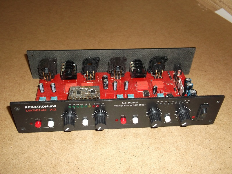

1. Сверлю все дырки. Свёрла 0.6 - основное. Прохожу им все дырки. Для более толстых ног - рассверливаю соответствующими диаметрами (замена в ШМ, по программе именно для конкретных дырок).
2. Большие дырки и некруглые - кукурузой по контуру. Кукурузы - от 0.8
3. Заклеиваю скотчем полигон на стороне деталей.
4. Окунаю заготовку на 5...10 сек в ХЖ - что б вся поверхность порозовела. Грязь сразу же видна - если надо подчищаю и проверяю новым погружением в ХЖ.
5. Накатываю ЛУТ - платы у меня до 210 мм бывают. С мелкими проще, а вот с большими - надо повыёживаться с вгонкой отпечатка в правильный размер (принтер врёт).
Но приспособился - на краях децентровка допустимая.
6. Травлю.
7. Вырезаю морды из оргалита (МДФ).
8. Крашу (баллончик).
9. Клею самоклейку с полиграфией (печатаю в принт-салоне - качество очень высокое).
10. Несколько слоёв лака по самоклейке - от гвоздя не предохранит, но пальцев не боится...
В целом, качество на вид - хоть на выставку.
Если ставить в РЭК и не таскать - живёт долго.
Есть проблемы с заделкой краёв самоклейки - подрезаю лезвием на 0.5...1 мм от края панели. Так задирается меньше.
Если есть возможность заправить края панели под обечайку - вообще прекрасно. Это будет вечным.
