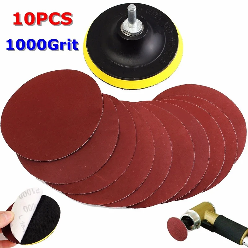

Появилась задача сошлифовать поврежденный лак с дубового столика 100х60см, и нанести новый.
Вручную драть наждачкой такую площадь как-то не нравится, и, к тому же, давно хотел заиметь шлифовальную насадку на дрель - как на картинке снизу.
У кого есть опыт и соображения на эту тему - поделитесь, плиз.

Лак бесконечкой  очень хорошо и быстро отшкрябывается,  прямо самим ведущим валиком жать и Всё сдирает,  как старый асфальт фреза с дороги . Пианино так отдирал,  там толстый слой.
Насадка для дрели пользы не принесла, разве только для болгарки.
Шкурку для начала 240 брал.

Дрелью не удобно - она для того, чтобы вдоль оси шпинделя давить. Лучше возьми орбитально-шлифовальную, или бесконечку. Лак драть дело неблагодарное.

Насчёт насадки на дрель для данной задачи у меня и у самого были сомнения, теперь они ещё больше.
Шлиф-машинки покупать не собираюсь никакие (нечего мне ими делать в принципе, разве что вот так случайно), а взять поюзать негде.
Придется по старинке: наждачку на брусочек, и вжик-вжик взад-вперед...

Если болгарка с регулировкой оборотов - пользуюсь дисками этого типа:
Как по мне - то самые эффективные для снятия старой краски.

Относительно шлифовальной насадки:
- Заказал в Китае такую же, как на фото в стартовом сообщении, но диаметром 50мм.
Решил, что для гитарной электроники такой диаметр наиболее подходящий, не стены же с полами обдирать...
