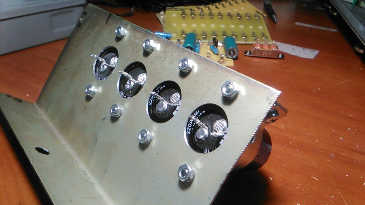

Я тоже ступенчатые уважаю. Сверлю шуруповертом с рук - есть нюансы (закусывание при переходе на каждую последующую ступень), но насобачиться можно.
Вот из недавнего - такие отверстия получились в миллиметровой сталюке. Приятно, что каждая ступень центрует следующую, поэтому отверстия не бьются даже с моим плохо центрованным патроном (для сравнения, отверстие 8мм слева внизу, просверленное обычным сверлом, имеет отчетливые очертания "вздутого" многогранника, а не окружности)
