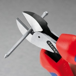

режущая кромка вещь симметричная. с какой бы она не была стороны. Peratron, поясни пожалуйста вопрос немного распространенней.
Re: Зачистка концов
« Ответ #35 : Февраля 11, 2017, 11:37:08 am »
Утверждение неверное - пример: ножницы.
Возьми свои любимые бокорезы - и скажи мне: с какой стороны находятся скосы-заточки?
Изнутри или снаружи пространства губок?
Такие?
Или такие?
« Последнее редактирование: Февраля 11, 2017, 11:39:12 am от peratron »
blackbuzz
  • Сообщений: 1432
  • ГэТэлаб - форева!
    • ICQ клиент - 279385999
Re: Зачистка концов
« Ответ #36 : Февраля 11, 2017, 06:46:34 pm »
я имел ввиду саму режущую кромку, саму по себе а не как она повернута относительно вектора приложений усилий. у меня есть разные, есть для обкусывания торцов ладов - начинается сразу от торца, и есть как на первой фотке у нипексов.
Re: Зачистка концов
« Ответ #37 : Февраля 11, 2017, 07:35:03 pm »
Так вся фишка удобства разделки изоляции заключается именно в ориентации режущей кромки относительно вектора усилий стягивания оболочки - при одной ориентации кромки сами вгрызаются в изоляцию за счёт усилий стягивания, и при другой другой - норовят выскочить и скользят, а не режут.
Кроме того, имеет значение заострённость кончиков, которыми следует предварительно надрезать изоляцию в месте будущей разделки.
Если всё делать правильно - то работать бокорезами вполне удобно и качественно.
А тефлон хорошо режется острыми губками - и МГТФ чистится легко...
