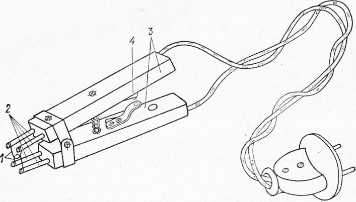

Когда-то в цехе видел "обжигалки", типа щипцы со шнуром и на них укреплены два кусочка нихромой проволоки. Провод зажимается между нихр. проволочками, при нажатии на кнопку они раскаляются до красна и прожигают фторопласт, остаётся только сдёрнуть изоляцию с конца провода. Работает. Но на тонких проводах тоже как-то не очень.

Re: Зачистка концов
« Ответ #4 : Февраля 08, 2017, 11:12:34 am »
Вот такие применялись на заводах.
Причем, не только для тефлоновой, но и для ПВХ изоляции.
Чем они хороши: не надрезают медь.
Такой элементарно сделать самому.
Самая лучшая конструкция здесь (в ссылке):
http://www.cqham.ru/forum/attachment.php?attachmentid=167720

« Ответ #5 : Февраля 08, 2017, 11:15:13 am »
Да, именно такие и видел. Может есть что-то более продвинутое  :-/

« Ответ #12 : Февраля 08, 2017, 04:28:06 pm »
Лучше обжигалки никакой инструмент не чистит.
Единственный ее недостаток - надо тянуть шнур питания.
Хотя, с нынешними аккумуляторами совершенно не проблема сделать бесшнуровую, тем более, что средняя мощность нужна мизерная.
