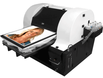

вот на таком ога так ничего должна плата войти :D
может конечно попробовать сначала вХЖ потом сполоснуть и в принтер, можетне потечет.

В общем что могу сказать, опробовал чернила инко пигмент для эпсонов и Elva Jet (Текстильные чернила)печаталось на той балде, что я фотку показал в начале страницы. Печать в 2 прохода.

а на каком принтере это делалось?
принтер на основе епсон2400
