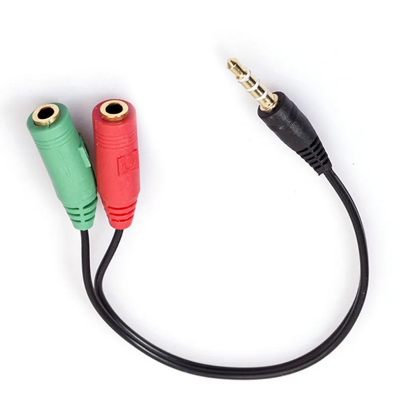

Re: Soft Scope для Андроида
« Ответ #39 : Октября 29, 2018, 10:01:01 am »
Такой сплиттер очень бы пригодился, если бы в сабжевой программе был встроен генератор с выходом на разъем наушников.
Полагаю, рано или поздно разработчики программы предусмотрят такую опцию.
*** Вероятно, есть аналогичные сабжу программы с уже встроенной этой функцией (генератор).
