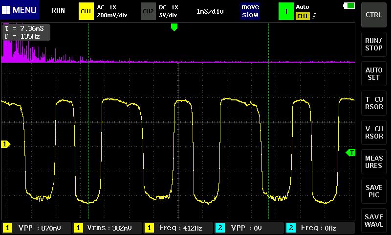

О заявленном гигасэмпле и полосе 100мГц - скорее всего, фуфло. Если там будет хотя бы полоса 5 МГц и 100 мегасэмплов, уже неплохо.
Довольно шумный. Я, когда смотрел постоянное напряжение, не сразу смог понять, что за выбросы там периодически гуляют, оказывается, это свои шумы такие.
Спектроанализатор - никакой, чисто для "галочки", да еще неградуировеанный по частоте, и масштаб его зависит от основной частоты развертки. Меток или стоп-метки нет, то есть че-то приблизительно - это не измерительный прибор. Поэтому ни о каких измерениях спектра ламповых искажений и речи быть не может.

Для уточнения, о чем шел разговор - это китайский планшетный осцил с 7-дюймовым экраном и тачскрином  - FNIRSI 1013D, двухлучевой, с режимом X-Y, с заявленными (но вряд ли реализованными) полосой 100 МГц и дискретизацией 1 Гс/с. Продается на Али, по названию легко там ищется во многих предложениях, да и в Инете есть обзоры.
Просто прикупил такой для (временной) замены своего С1-83, пока тот в ауте из-за сгоревшего силовика-тора, который планируется заменить импульсным БП из того же Али.
