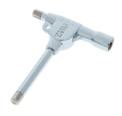

Звезда или квадрат 1/4"?
Если квадрат — то попробуйте барабанный ключ
Re: Ключ для пианино
« Ответ #4 : Апреля 02, 2012, 02:21:13 pm »
Колок квадратный, в ключе звезда, и из-за этого не получается провернуть некоторые колки - была бы головка ключа внутри тоже квадратная - всё было бы ок.
Барабанный пробовал - тот, что у барабанщика не подходит. А так тоже первой мыслью пришло в голову.
