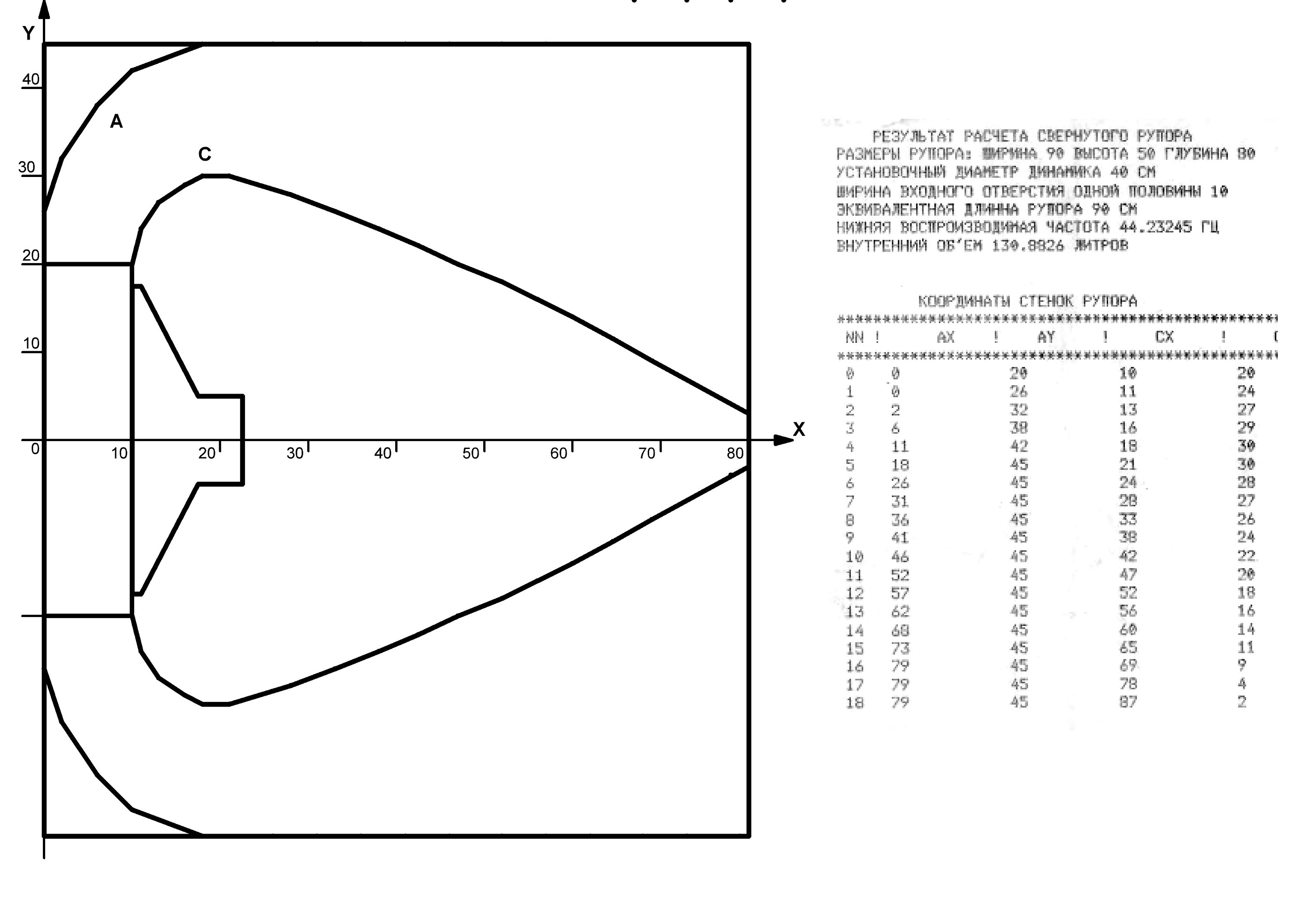

В прошлом веке я рассчитал и изготовил свёрнутый рупор.
Он показал хорошие частотные характеристики.
Сейчас заказали саб на 700Вт с размерами 90х50х75см, что почти соответствует моей старой конструкции.
Хочу Ваших советов и критики.

Сабвуфер и рупор - принципиально разные акустические девайсы.
Отождествлять нельзя...

А если в рупор подать сабовый сигнал(ограниченный по ВЧ), он хуже будет работать нежели таких же размеров саб??

В некотором смысле адекватная аналогия:
Рупор - это трансформатор.
Сабвуфер - LCR-фильтр.
Разные задачи, разный подход к реализации этой задачи.
Что будет если вместо одного использовать другое?

Не знаю, что тут имел ввиду Peratron, но факт, что в про-аудио активно используют сабвуферы с рупорной нагрузкой. И даже производители динамиков рекомендуют такое акустическое оформление для некоторых моделей. Например небезызвестные "Eighteen Sound" с картинками даже:
http://www.eighteensound.com/Portals/0/EnclosuresKits/18H_v1.pdf

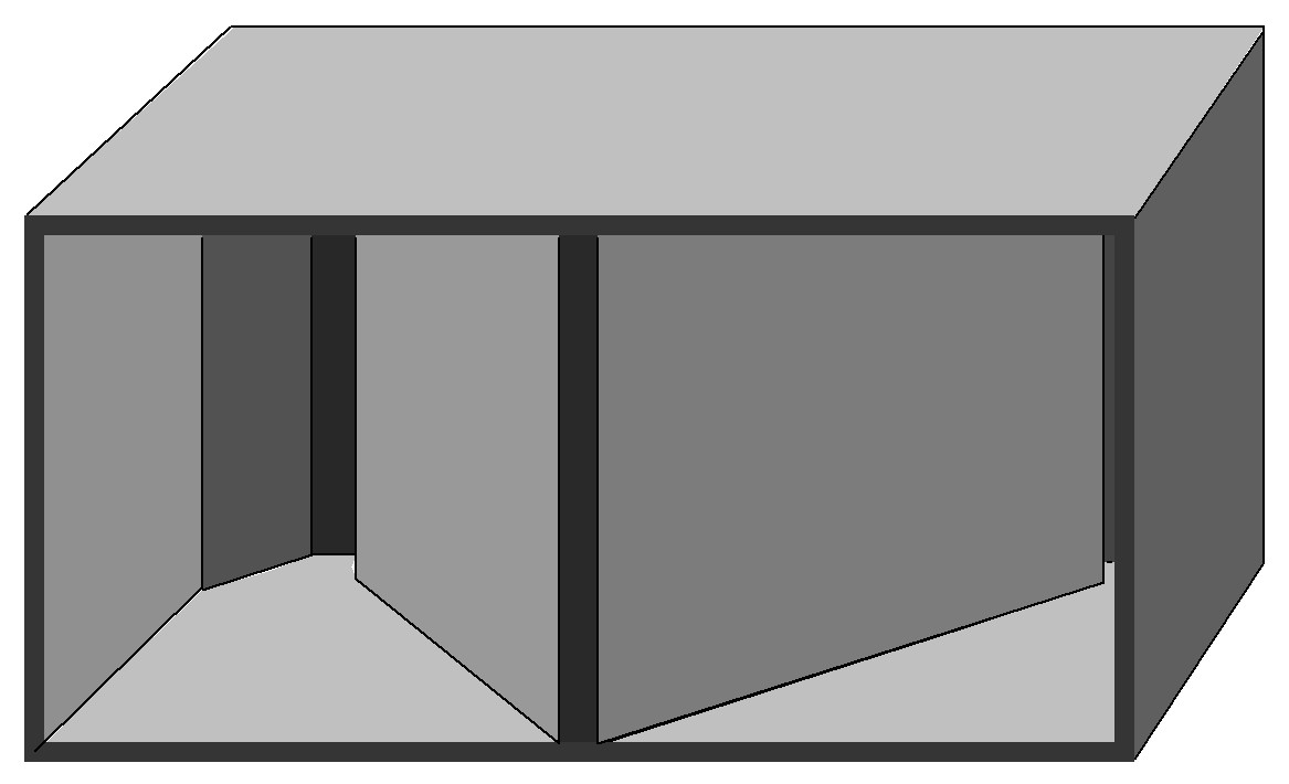

Прикинул вариант Саба с фазоинверторами.
Расчётная частота резонанса получилась 32 Гц.
Размеры корпуса 90х55х75.
Размеры фазоинверторных отверстий 55х10х65.

Ещё раз пересчитал и наверное остановлюсь на варианте № 2
