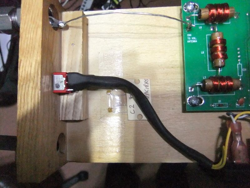

Вот муговский, изнутри
полагаю, речь об экранировке больше не зайдёт  :)

В приличной ВЧ-технике каждый генератор со всей обвязкой находится в своём индивидуальном идеально экранированном отсеке внутри общего экранирующего корпуса. Как матрёшка.
