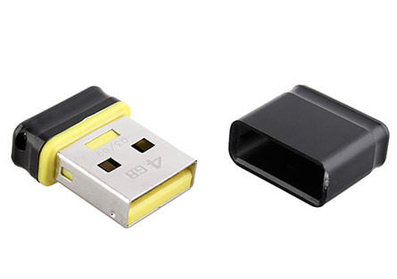

В свое оправдание приведу безжалостно торчащую из ноута флэшку:
И тактично умолчу, что в ноутах есть SD/MMC/MS разъемы, куда прекрасно ставится флэха на дофига гигабайт.
Лет через 8 Ператрон о таких узнает.
На всякий случай: у меня ЭТО встроено в ноут...
