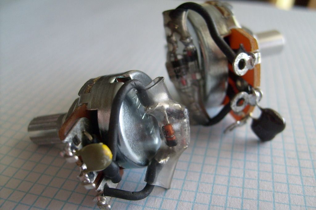

Иногда проще распаять компоненты на самом потенциометре, чем таскать лишние провода до платы. Но вот от распайки выводов компонентов прямо в развальцовочных втулках выводов потенциометра я бы предостерёг: контакт там и так неидеален, а тут ещё термоудар в виде пайки...
Впоследствии возможен спонтанный обрыв резистивной дужки потенциометра.
