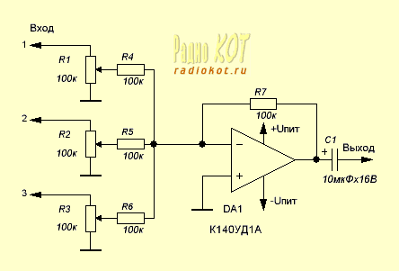

Пара вопросов по соединению в один выход нескольких звуковых блоков.
1 - В моей последней конструкции 5 звуковых блоков.
Я ввёл их, через разделительные резисторы 24-27 ком на вот такой обьединительный каскад:

Но при кручении ручек громкости (R1,2, 3) заметно, что блоки заметно давят друг-друга...
Нет независимости друг от друга.
И даже трески какие-то идут. Как будто переменники старые. А они нулёвые, из магазина!
Что бы вы посоветовали? Какой простой и надёжный вариант миксирования в одну линию нескольких звуковых блоков?
Может применить вот такой микшер? С большим номиналом у разделительных резисторов?
http://www.radiokot.ru/circuit/audio/other/07/

Микшер нужно делать на суммировании токов. Это на основе ОУ в инвертирующем включении или на транзисторе по схеме ОБ.
Схемку не подскажете?
Вот эта как? :
