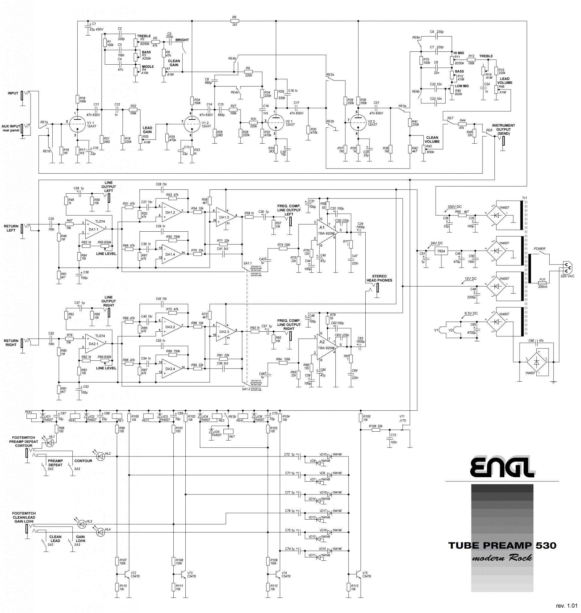

- Кто может помочь по людски отрисованной схемой с расставленными напряжениями БП от оригинала схемы ЕНГЛ 530е ?  В оригинале смотрел схему, не могу понять что там понарисовывали с кучей выводов.  :)

3. А есть не "паленая" схема оригиального энгла?

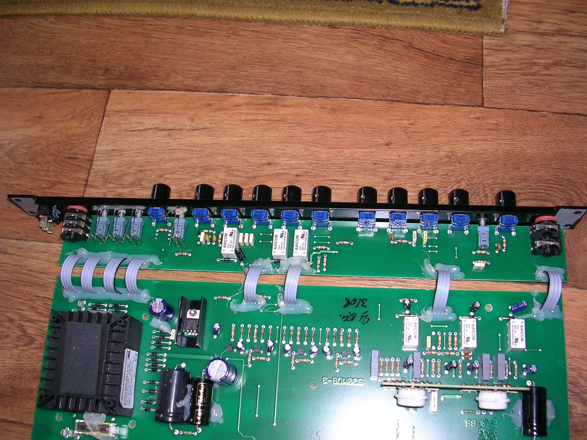

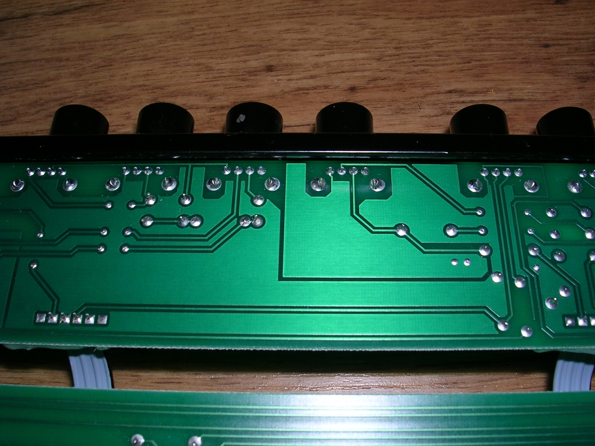

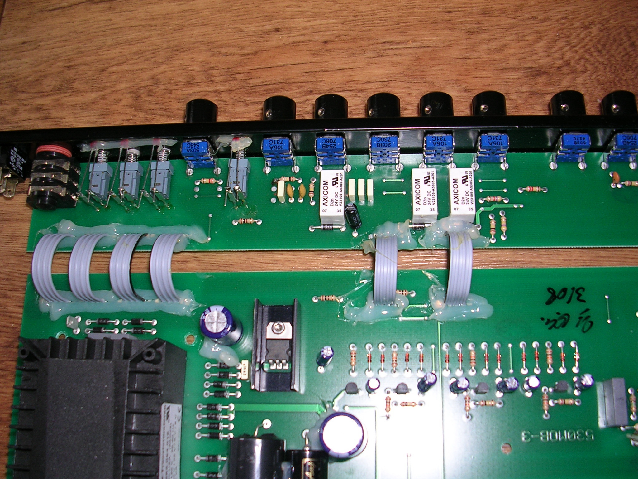

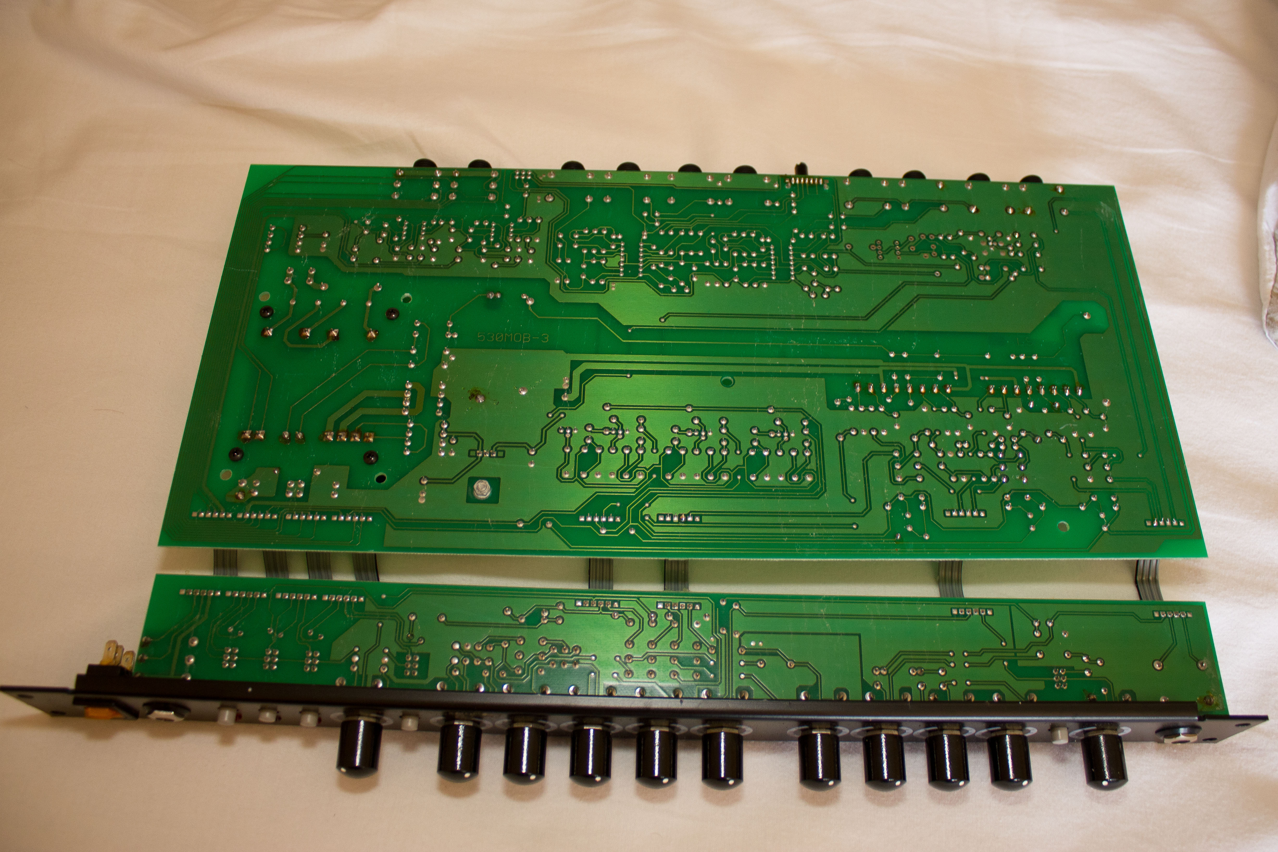

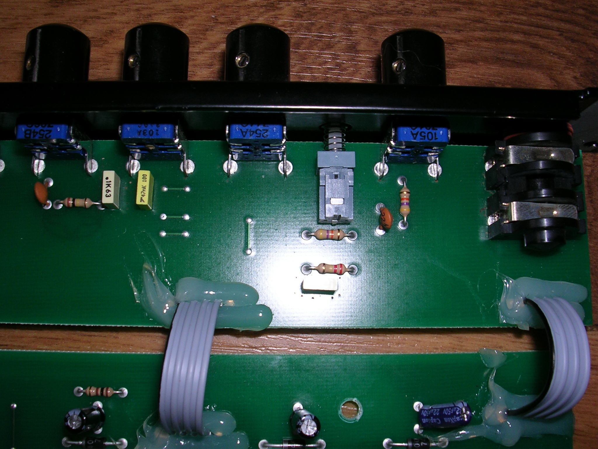

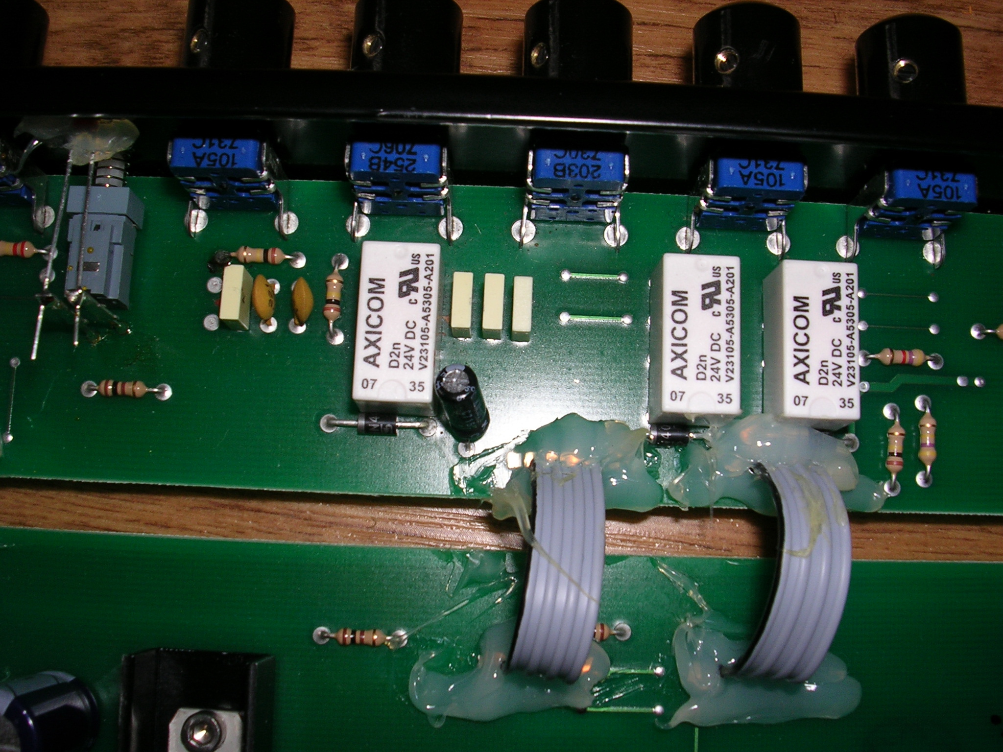

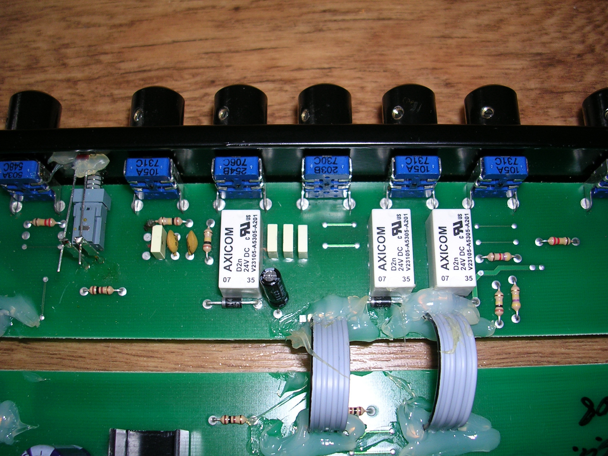

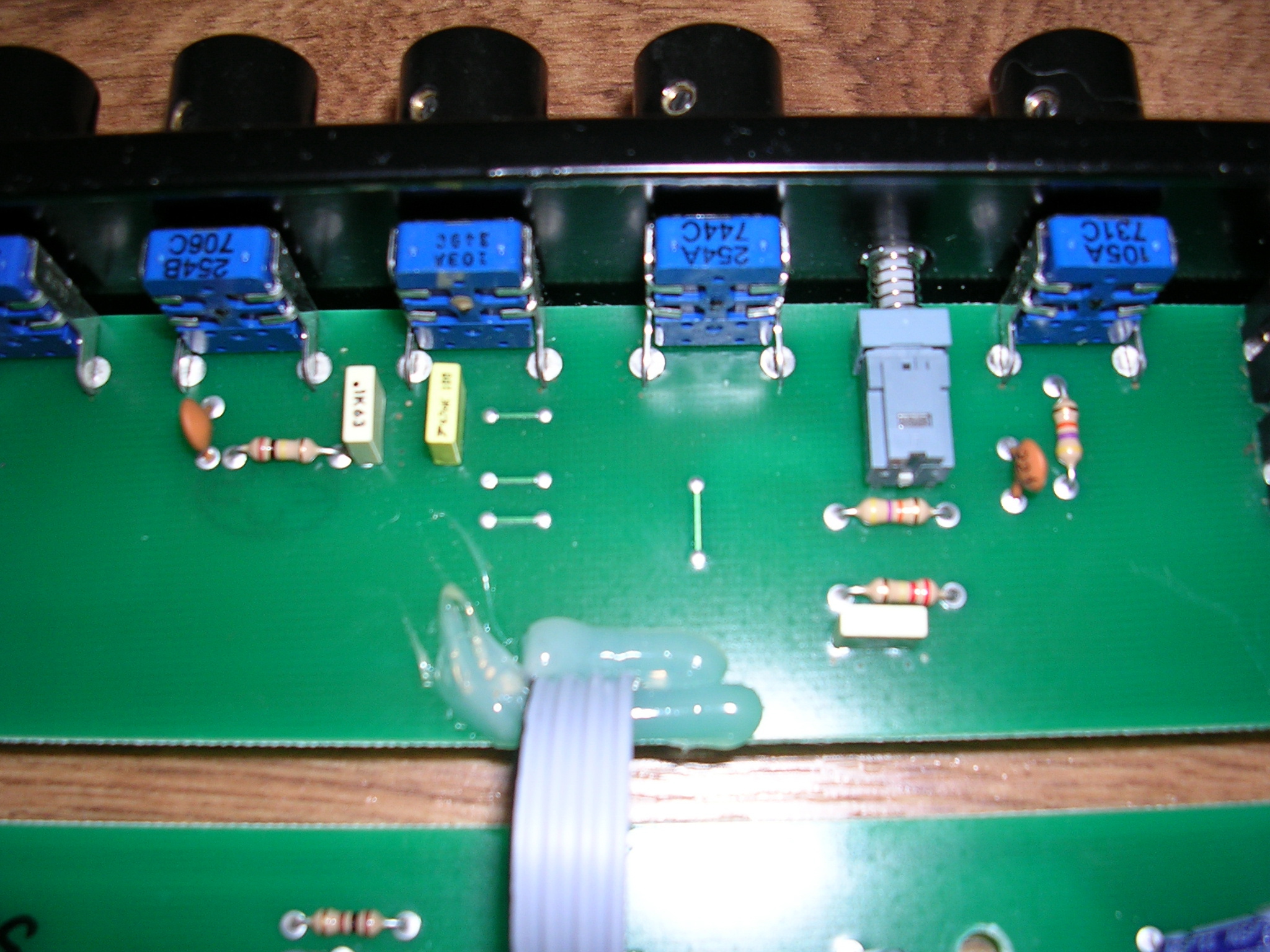

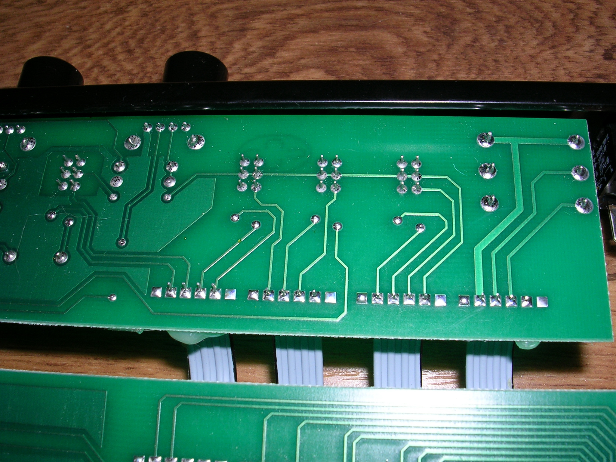

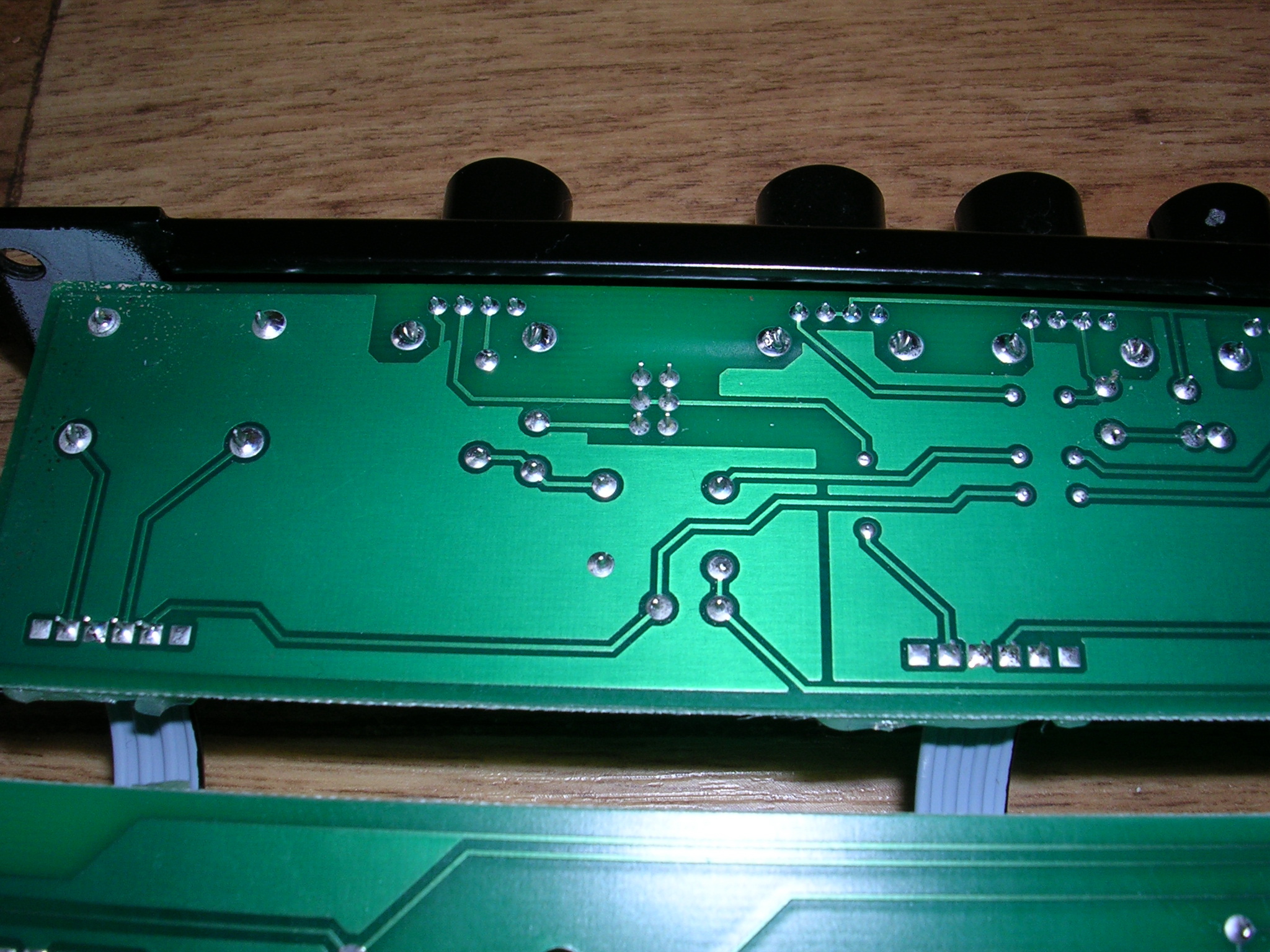

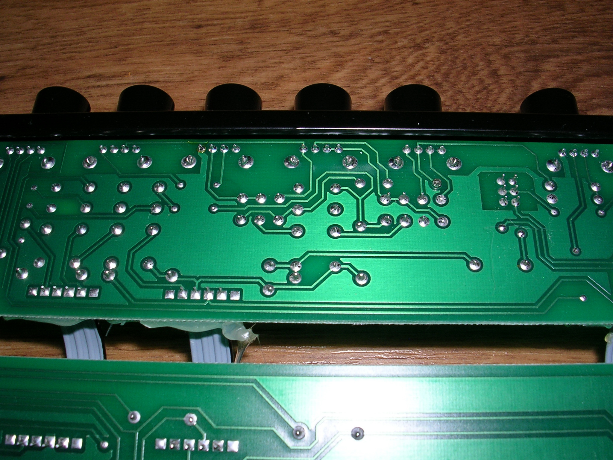

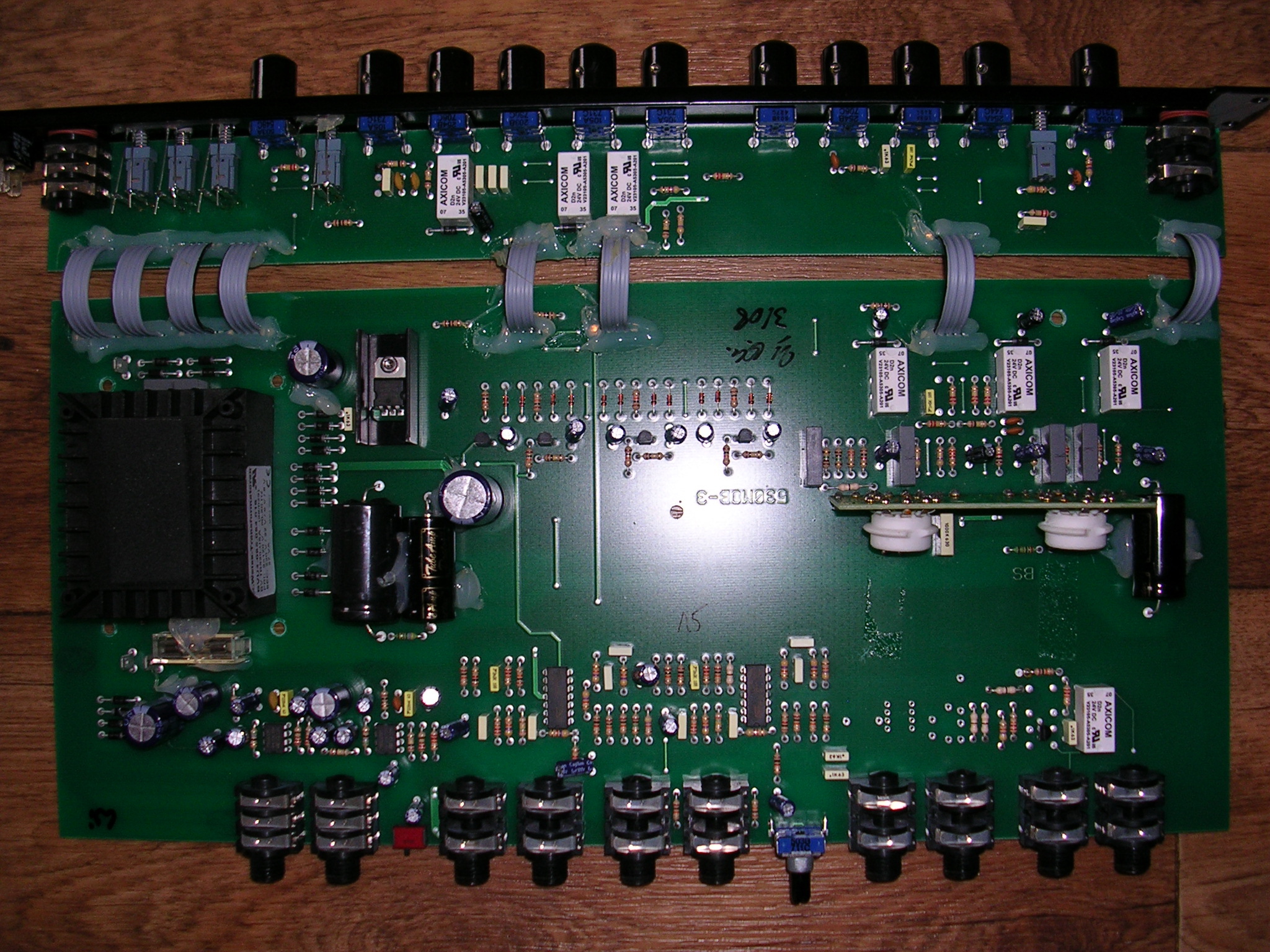

Наиболее достоверная:
Немного фоток внутренностей:
« Последнее редактирование: Марта 31, 2018, 09:35:16 pm от mike »

По поводу анодного, я вот про это говорил:
По поводу оригинала схемы пардон перепутал, :-X  нужно схема БП Пиви 5150. На оригинальной не понимаю что там нарисовано.  [smiley=sad.gif]

Так-с, со схемой БП Пиви 5150 уже разобрался, вродь все ок, складываю списки комплектухи  :D
