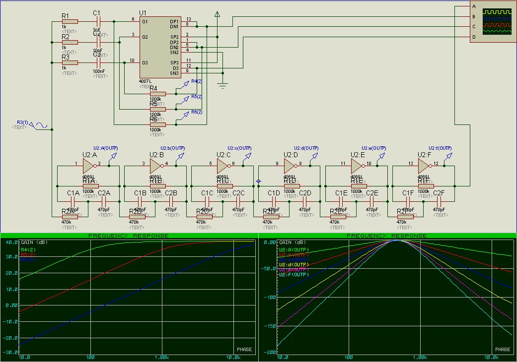

Что такое граф?
В общем-то, можно сказать более привычно "график", но здесь я беру их термин.
В Proteus ISIS прямо в главном меню есть пункт Graph, или же можно кликнуть на соответствующую пиктограмму слева.
Появляется выбор из разных типов графиков для построения - Analogue, digital, mixed, frequency, transfer, noise, distortion, fourier, audio, interactive, conformance, DC sweep, AC sweep, т.е. можно построить графики многих зависимостей в детальках и схемах. Я обычно использую Frequency, когда надо построить АЧХ/ФЧХ (пример его на схеме в  http://forum.guitartonelab.ru/cgi-bin/yabb2/YaBB.pl?num=1441321413/72#72 ),
или Analogue, с подачей на вход реального WAv, при этом можно делать реампинг в нарисованной схеме, довольно правдоподобный во многих случаях.
Хочу уточнить, что Протеус не всегда адекватен (как в данном случае с ШИМ), хотя чаще всего это просто _мы_ не учитываем каких-то его особенностей, поэтому обычно надо примерно знать, что должно быть, с помощью него я обычно только уточняю схемы. Как пример другого случая "моя твоя не панимай" - еще динамическая индикация, недаром для разжевывания особенностей ДИ на протеусе есть целый раздел курса учебника.
Вот в данном случае, при подключении 4066 в схему, граф Frequency не строится, скорее всего из-за конфликта графа и не совсем аналоговой 4066, а при замене ключей на элементарные полевики с ШИМ показывает непрохождение сигнала, хотя на осциле все в порядке. Есть там еще в компонентах элементарные ключи, управляемые напряжением, но они работают так же. Подсказок пока нигде не нашел, а самому эмпирически биться головой о стену не особо есть времени.
Из симов LTspice не покатил - нет там нужных моделей, OrCAD - все руки не доходят, хотя он у меня включен в коленочную технологию, попробую еще Circuit Maker с Electronicс Workbench, с которых начинал симить в 90-х, может, там получится.

Понял, речь идёт о моделировании в Протеусе. Тут врядли кто-нибудь поможет, только Ператрон более-менее шарил в Протеусе, но его уже нет с нами. Похоже, больше некому советовать.
Transient (в котором работает генератор) и AC analysis (где строится АЧХ) разные механизмы симуляции (или-или), поэтоиу скорее всего не удастся их объединить.
CD40xx есть здесь:
LTspice Tutorial - how to use this program. Раздел "How to use libraries in the LTspice."
Здесь есть примерчик использования 4066:
The Relaxation Oscillator circuit with CMOS IC CD4066
« Последнее редактирование: Ноября 16, 2020, 11:31:47 am от mike »

Благодарю за ценную инфу, коллега KMG. Вчера попробовал максимально упростить задачу до обычной RC цепочки, результат на Протеусе стабильный, т.е. несовместимость АЧХ графа с ШИМ.  Скачал LTSpice либу  и схему 4066, (кстати, сам генератор оказался вмасть, я раньше такого не встречал), обязательно поковыряю.Всего наилучшего.

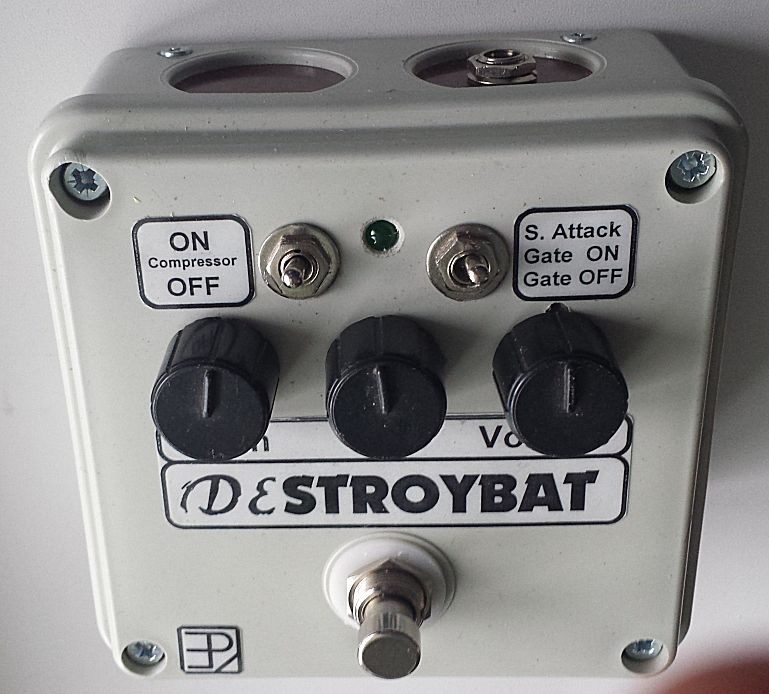

Похвастаюсь своей поделкой двухлетней давности.
Как-то ездил в гости к хорошему знакомому в Луганск, где он работал в музыкальном отделе супермаркета - похвастаться своим супер-Жбанцем (Ibanez RG 370 DX) со встроенной (моей) электроникой и сикстейнером.
"На звук" зашел местный кабацкий музыкант, он же врач-кардиолог, и мы потом с трудом его смогли оторвать от моего бревна. Он там на 3 этажа продавцов замучил своими блюзовыми "тянучками". ;-)  Ему понравился не сикстейнер, и не 6-канальный перегруз, а именно сочетание в обычном (моем) дисторшне компрессии и ограничения, а также тембр, формируемый фильтром.

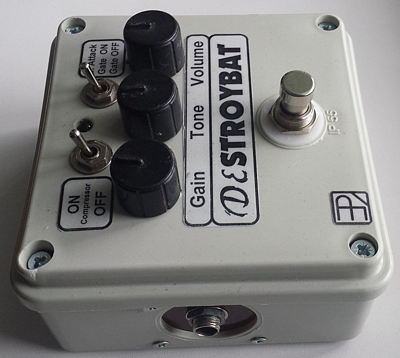

Захотел и себе такое, в общем, договорились подешевке на экспериментальный вариант внешней примочки по такой же схеме. Скажу заранее, результат его порадовал, и он этим и сейчас пользуется. Привел мне еще потОм клиента, но времени на него не было, сейчас такой же экземпляр лежит незаконченный.
Чтобы не особо заморачиваться с корпусом, взял за основу электрическую коробку-распределитель.
В итоге получилась примочка под названием DeStroybat. Ассоциация - строительный стиль, да и службу свою веселую в Байконурском стройбате вспомнил... ;-)
Схема практически та же, что у меня в Жбанце. Сейчас, конечно вижу в ней недостатки, но за два года немного поменялись концепсия и подход, поэтому в башке уже есть другая. Но основные принципы остались те же.

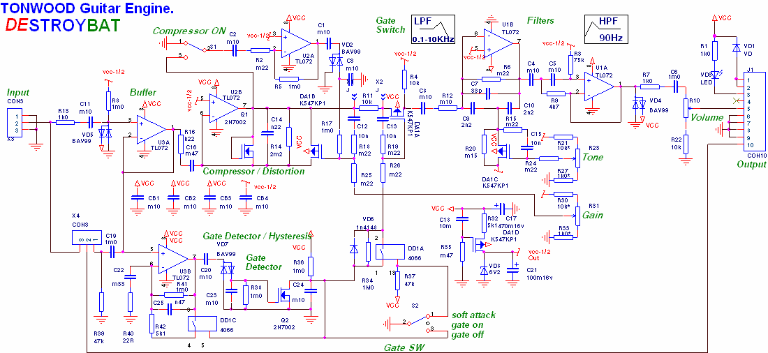

Схемка вышла вот такая :
Для нормального размера открыть эту картинку в новой вкладке.
Как всегда, повторитель на ОУ, частотнозависимый ЛУ, где один полевик как немного несимметричный ограничитель, другой  - как резистор, управляемый напряжением, им  регулируется гейн, и  он же управляемый элемент компрессора. При включенной компрессии сначала кручения регулятора гейна чистый звук постепенно компрессируется, при каком-то уровне регулировки его верхушки начинают ограничиваться, и в конце уже идет глубокий перегруз с компрессированием. Если компрессор отключен, то регулируется только гейн - от клина до макс.перегруза.
Гейт независимый с гистерезисом - легко срабатывает на щипок или теп, но глушит возможный фон и мелкие огрехи типа шорканья по струнам, при срабатывании сразу чувствительность его увеличивается, и он не мешает, но только в момент затухания помехи начинают сравниваться с полезным сигналом, он при первом же закрытии опять понижает свою чувствительность и весь мусор "откусывает"
Управляемый элемент гейта на полевике стоит перед фильтрами.
На нем же реализуется эффект управляемой звукоизвлечением мягкой атаки. Гейт может отключаться, если музыкант любит пользоваться регулятором громкости гитары (а так действует большинство). При встроенной электронике у меня регулятор гейна как раз и заменяет рег.громкости, а фильтра - тот который в гитаре с "глушительным" кондером (вся эта  "классика" IMHO устарела).
Фильтры - сначала практически обычный "типаквак" , но ближе к ВЧ его резонансный уровень понижается, в итоге нет обычной резкости на верхах. Далее - ФНЧ 2-го прядка, формирующий небольшой подьем в районе 6-й открытой струны, и спад ниже ее - для "основательности" звука. В управляемых "полевых резисторах" использована микруха, в которой эти полевики без защитных диодов. На последнем из них сделан источник полпитания - очень эффективный. Само питание примочки - внешнее 12 В, качество БП не имеет значения - лишь бы он был стабильный, иначе будут "уплывать" гейн и резонанс фильтра. Все меры для подавления помех импульсников приняты, проверялось на разных БП/ИБП неоднократно.
Вот , по схеме практически все , в основном.

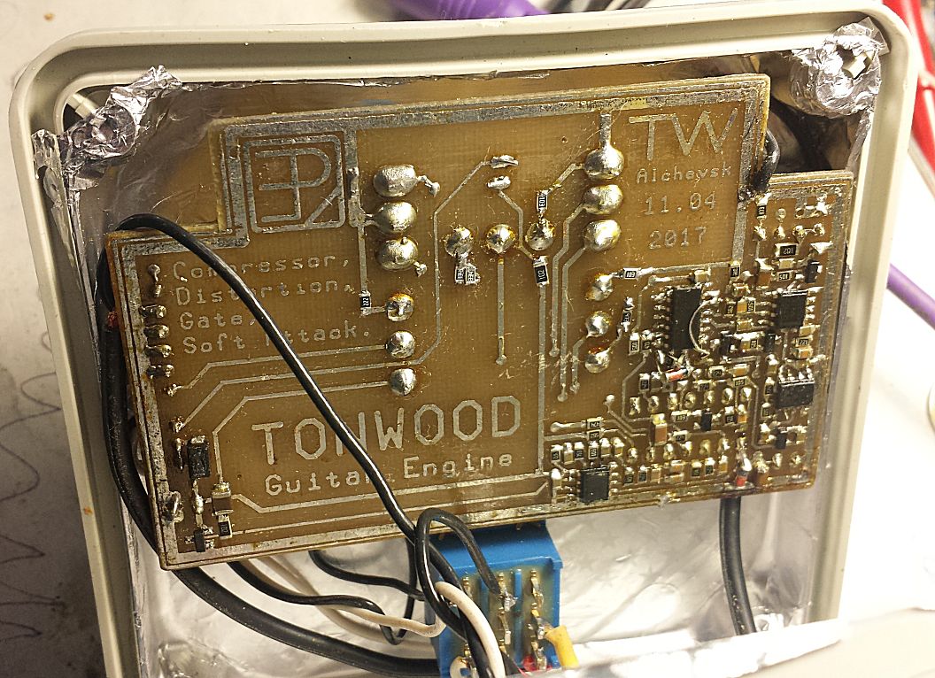

Я не думаю, что кто-то захочет это повторять, поэтому платка - просто для ознакомления.

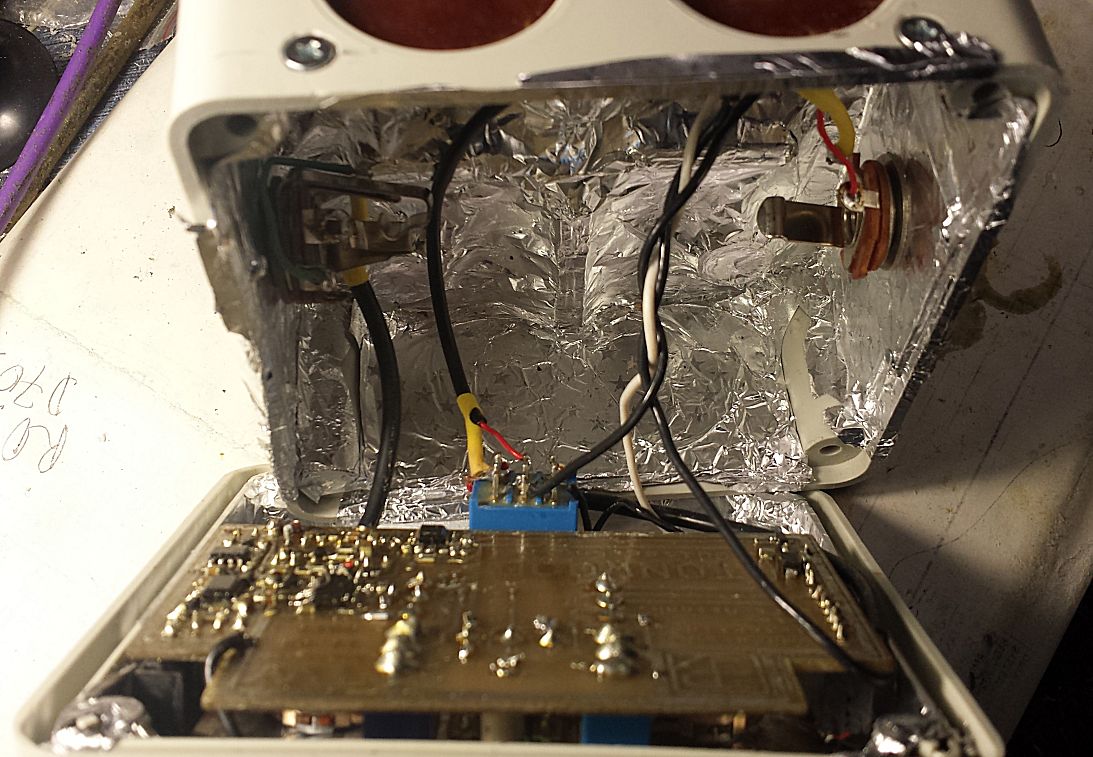

Она, вообще-то, односторонняя, второй слой - перемычки. Особо "вылизывать" разводку было некогда. По ходу пьесы пришлось навесить пару хомутов и на стороне монтажа в первом экземпляре, они уже учтены в приведенных здесь схеме и плате.
Надписи - не бумага, ;-) а пленка для лазерки на двухстороннем скотче.
Фольга-экранировка изнутри приклеена.
Конструкция вот такая. В общем, стройбатил, как мог ;-) Я не обещал клиенту "фирменный" вид, а только своеобразный. ;-)
« Последнее редактирование: Июня 24, 2021, 04:05:04 am от vermalizer »
