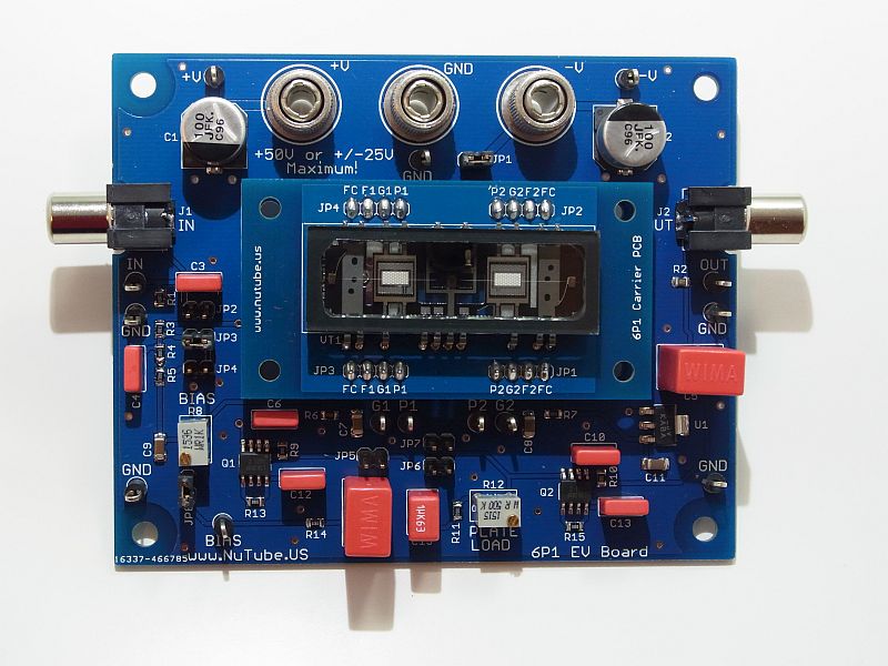

А почем можно купить сабж, и можно ли вообще купить?
Re: Vox выпустил усилители на лампах нового типа!
« Ответ #35 : Февраля 03, 2017, 05:31:26 pm »
Продажа сабжа (сами лампочки отдельно и DIY-наборы):
http://stores.ebay.com/nutubeusstore
http://www.nutube.us/
