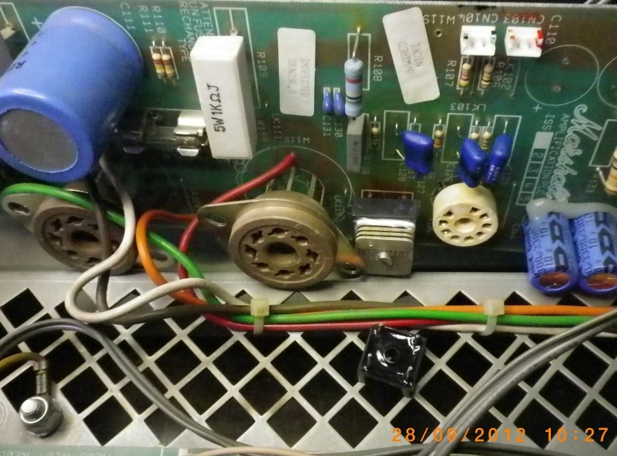

Кстати про радиатор для моста. Встретил вот такое решение (фото не моё) у маршала:
По тому, что чел меняет этот мост, видимо решение не самое лучшее :).
