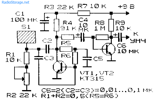

Решил попробовать собрать схему электро-барабана с сенсорным управлением, по схеме вот отсюда: http://radiostorage.net/?area=news/1159
Рисунок 23.6
описание - "Электронный барабан — схема, генерирующая звуковой сигнал соответствующего звучания при прикосновении к сенсорному контакту (рис. 23.6) [МК 4/82-7]. Рабочая частота генерации находится в пределах 50...400 Гц и определяется параметрами RC-элементов устройства."
Спаял, а она не работает. Поэтому мне надо поглядеть полное описание схемы, первоисточник. Чтобы поднастроить....
Там он вроде как указан - [МК 4/82-7].
Но в Моделист Конструктор за 82-й год ни в номере 4, ни в номере 7 этого барабана нету.
(Может схема вообще не рабочая....
Хмм....
Или может [МК 4/82-7] расшифровывается иначе? :)
