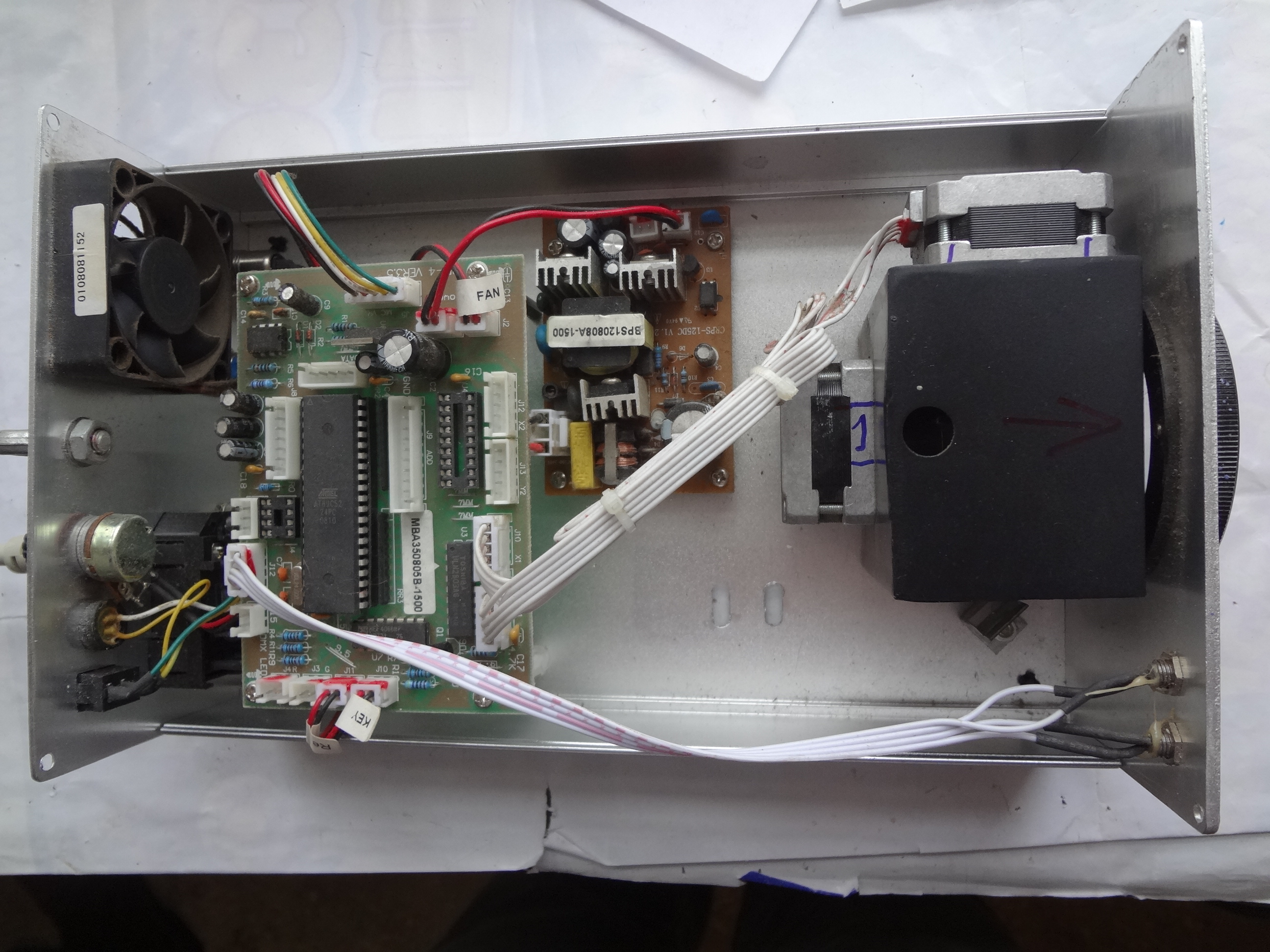

Re: Кто нибудь имел дело с лазерами AT Laser Pisces ?
« Ответ #9 : Октября 29, 2014, 05:25:46 pm »
Не, разбирать второй не могу. Он казённый.
А этот, который мне отдали на запчасти,  я хотел отремонтировать и использовать во благо детей :)
Сегодня сделал фото его внутренностей.
Позже выложу.
« Ответ #10 : Октября 29, 2014, 09:52:05 pm »
(фото намерянно не ужимаю, чтобы можно было поразглядывать. Неудобно, но... :))
Кажется я понял, где стояли лазеры.
Они снаружи коробочки с моторами-зеркалами. И светили в зеркальце, которое через отверстие отражало их на движущиеся зеркальцы.
(видны два продолговатых отверстия, в дне). На фотке, ниже квадратного блока с моторами-зеркалами.
Ну тогда проще. Куплю два брелка-лазера, прикреплю их там (место есть), подам питание подходящее с плат и пусть хоть как-то, но лазерит.
Брелки-лазеры не так уж и слабы. Коль их луч бьёт на сотни метров.
А для помещения хватит и их :)
