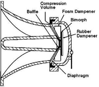

Тем временем раскурочил ВЧ головку (другая чем выкладывал на картинке). Вот такая:
Оказалась - за 2$, внутри с виду такая же пьеза, что и на звонке, но после подачи сигнала с генератора при усилении ~10вт, уже орёт нормально, и не греется :).
