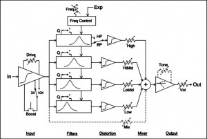

Тут схема: http://paia.com/ProdArticles/quadrafz-design.htm
А здесь видеоролик современной версии Квадрофуза: http://www.youtube.com/watch?v=Mqf2ZuqnyJs
И страничка производителя: http://ironether.com/pedals/qf2/

Это я видел и, должен сказать, клип там неубедительный, а столько мало-вразумительных настроек на одной педальке делают её раздражающей для гитариста и порочит саму идею в глазах инженерного сообщества.
Я как-то пробовал делить сигнал всего на две полосы, потом искажать и т.д.
Блок схема была такова:
Эмиттерный повторитель - активные ФНЧ и ФВЧ - искажалки - пассивные RС-фильтры - сумматор.
Получился шикарный овердрайв с кучей хороших звуков, которые наруливались частотами и активных, и пассивных фильтров, и пропорцией суммирования НЧ / ВЧ.
В общем-то, как раз именно это изобилие юзабельных регулировок привело меня в исступление, и я со злости забросил проект. :-X
Где-то в НЕТе гуляет пара-тройка симпатичных сабжевых сэмплов, а по ссылке ниже находится разумно упрощённая схема.
http://www.diystompboxes.com/smfforum/index.php?topic=109393.0

Редуцирование числа полос до двух принципиально изменяет концепцию - потому двухполосный кроссовер не следует противопоставлять четырёх (или более) полосному. Это разные по сути и возможностям устройства.
Приборы подобного типа с частотно-зависимой обработкой - не только и не столько гитарные драйвы, сколько компрессоры и психокустические процессоры - могут звучать чрезвычайно интересно и обеспечивать фактуру, недоступную никаким иным способом.
Но проблема "верчения ручек" тут действительно обострена до предела - классическим методом тыка настроить такое невозможно по определению.
Необходимо иметь концептуальную модель и рулить от головы, а не от ушей - и только тогда результат становится адекватным возможностям прибора.
ХИНТ: из моего опыта, с полосными компрессорами (динамическими эквалайзерами) справляются считанные единицы из квалифицированных (профессиональных) звукорежиссёров.
Что уж говорить про гитаристов - большинство из которых изначально по ментальности "гуманитарны".
Разумеется, тут, в гитарно-инженерной тусовке процент должен быть повыше - но всё равно, частотно-полосные приборы не относятся к "попсе" и требуют высшей инженерной квалификации при применении.
Что касается самой идеи квадрафуза - я бы дополнил бы звенья гребёнки полосными фильтрами не только по входу, но и по выходу (разумеется, отключаемые): это может дать ценный эффект глубокой компрессии при специфически уменьшенном уровне интермодуляции и отсутствии песка.
Причём, широкополосные (двухполосные) устройства тут не катят - эффект нарастает с увеличением числа каналов в гребёнке фильтров, в результате чего структура приближается к вокодерной.
Правда, сужение полосы потребует усложнения фильтров - в результате чего суммарная сложность нарастает очень резко...

... во всяком случае, разделение сигнала даже на две частотные полосы даёт кучу таких уникальных возможностей для применения в овердрайве, что перечислять забибикаешься.
Вплоть до того, что можно на единой печатке клепать радикально разные по звуку приблуды за счёт выбора радикально разных параметров пре- и пост-дисторшн фильтрации.
В коммерческом плане такое весьма привлекательно из-за унификации печатки и всей конструкции.

Соб-сно, если изначально иметь жёстко заданные требуемые свойства примочки, то можно избежать заморочки с настройками: установкой соответствующих элементов выставил фильтры, как надо, и завинтил крышку педальки.
А вот когда экспериментируешь, то одного хочется, то другое начинает нравиться ... а потом уже за полночь, а продвинулся мало, и начинаешь раздражаться и т.д.

Когда-то делал "даблфуз" на одной м/сх 564ЛН2. Питание 3 вольта, буфер, два полосовых фильтра на частоты 200Гц и 1500Гц , два ограничителя, сумматор. Сам-собой получался провал на средних частотах из-за разных по знаку фазовых сдвигов в фильтрах второго порядка. Риффы были плотные, соло звучало менее убедительно. Почему забросил ту схему не помню, и макета не осталось. Есть мысль сделать трехполосный овердрайв с примерными частотами фильтров-ограничителей - 80Гц, 320Гц, 1300Гц.

В ссылке неплохая основа для построения трёх фильтров и трёх искажалок на ОДНОМ корпусе CD4000X.
Добавляем один БТ на входе (повторитель) и один ОУ на выходе (сумматор и выходной фильтр/тембро-блок), и сабж готов.
Просто и со вкусом. 8-)
http://www.runoffgroove.com/mreq.html
