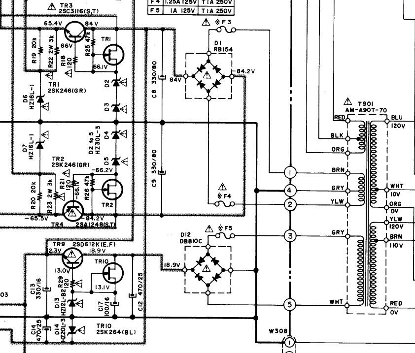

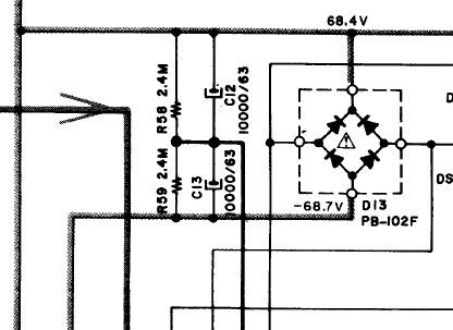

« Ответ #79 : Января 07, 2015, 05:00:05 pm »
Да, мы просто часто имеем дело с бракованными электролитами, и так же часто с нормальными, но засаженными в убийственный режим.
Есть тут у меня усилитель Акай восьмое десятилетие прошлого века, Япония. У него и у него меньшего брата, схема 1:1 только у старшего (в бытовой линейке усилителей в то время #1) - другой трансформатор и другие выходные транзисторы с обвязкой. Напряжение у маленького +- 50в (+-72в), у старшего в картинках +-64в (+-84в). А электролиты стоят такие самые.
Что это такое - халатство, уверенность в производителя (типа вольтаж занижен у конкретных конденсаторов) или умышленный расчёт что после гарантии звук может испортится? У моего усилителя электролиты пока стоят оригинальные, пока приборами не смотрел, но мысли грустные  :-/.
