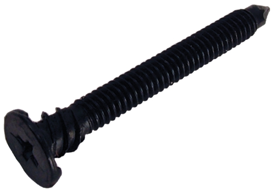

Всем привет.
Кто где берёт потайные винты с фиксацией в дереве?
Буржуи совсем уже оборзели. Евро за штуку + пересылка. Аж зла не хватает  >:(

Странно что здесь не описан простой способ которым я давненько пользуюсь.
Беру обычный болт (с 6ти гранной головкой.) Сверлю основное отверстие по диаметру резьбы, потом отверстие диаметром равным ширине головки винта (главное не больше) и на глубину чуть больше высоты головки. Потом в наглую молотком забиваю головку заподлицо. Головка гранями впивается в фанеру. После этого можно ее даже зашпаклевать.

« Ответ #14 : Августа 11, 2015, 10:15:16 am »
Бафл, я так понимаю это передняя стенка к которой крепится динамик.
Берутся болты на 4 (знаю что их не так просто достать)
У них высота головки где то 3 мм.плюс зазор 1мм, и того остается 6мм. Попробуй выверни эти 6мм фанеры головкой болта.

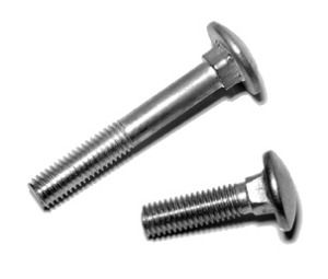

« Ответ #15 : Августа 11, 2015, 10:17:55 am »
Еще, как на счет мебельных винтов? У которых плоская гладкая шляпа за ней отрезок с квадратом, потом резьба.
Еще один экзотика но из области очумелых ручек.
Берем обычный конфирмат и часть его резьбы нарезаем обычной леркой на 4. получится че то типа варианта на второй картинке стартпоста.

« Ответ #16 : Августа 11, 2015, 04:13:55 pm »
я делаю проще: винты (на м4, да), с широкими головками как на последнем фото но выемкой в них под шестигранный ключ, и без квадрата после резьбы. чёрные. ну и дырдочки под них в фанерке с небольшим натягом.
винты вкручиваются по резьбе в фанеру, на последних оборотах добавляется по паре капель суперклея - и всё, это навечно. там уже с обратной стороны надевать динамик и гаечками прикручивать.

« Ответ #17 : Августа 11, 2015, 05:47:23 pm »
Это уже интересней. Имхо на токарном станке шляпку сточить до минимума, а квадрат получше резьбы будет.

« Ответ #18 : Августа 12, 2015, 09:27:59 am »
Если сильно нужно, можно и напильником в тисках
Re: Винты для динамиков?
« Ответ #19 : Августа 12, 2015, 10:53:51 am »
Или заточном станке. Да там и стачивать особо смысла нет. Можно вручную потай в фанере для шляпы сделать. Там высота то 2мм.
