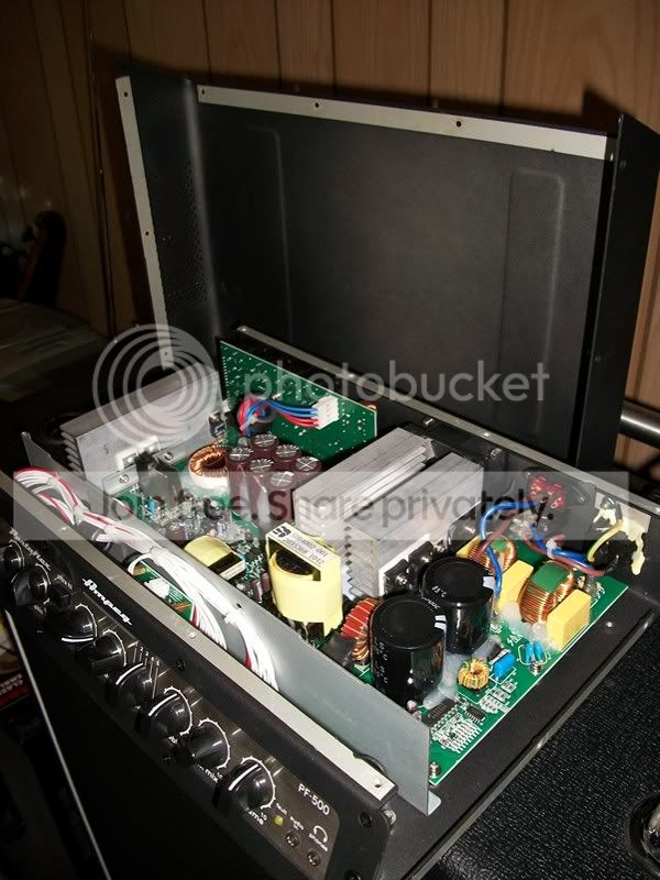

Просматривая эволюцию басовых усилителей, от таких:
до таких:
Понял, что оно выглядит очень даже похоже на то, что я на винтики пускаю. В принципе серверный или роутерный ИБП, как бы тот самый комповский ИБП обвязанный разной фиговиной, для диагностики и программного управления. Если тупо его запустить коротнув нужные ножки - будет работать. Коллегам на некоторых моделях - удалось. Но вот запустив, напряжения - не устраивают. Мне например нужно +-54в и 500вт. А блок выдаёт всякие там 48А по 12в, 30А по 5в ну и т.п. Видел, что трансформаторы варят и потом перематывают вторичку трансформатора. Как понимаю, потом нужно колдовать со стабилизатором напряжения, да менять выпрямители на более высоковольтные.  Насколько реально это сделать в домашних условиях?

неприятно поражен жуткими пучками проводов от передней панели усилка Ампег (вторая фотка в стартовом посте).
ИМХО бездарно и/или торопливо сконструировано.
Всегда уважал Ампег, а тут натурально разочарование.

Ну раз тема изчерпана, можно продолжить оффтопик. Вон те самые провода другим ракурсом:
Тут другой ампег (SVT 7pro), похоже такая уж типичная их компоновка:
Если что, Ampeg, как и CRATE - теперь принадлежат компании LOUD (бывший Mackie), на что и свидетельствует надпись на плате.

При ближайшем рассмотрении более поздних фото заметно, что проводной жгут не такой уж и страшный, а вполне разумный. Рад, что ошибался.
