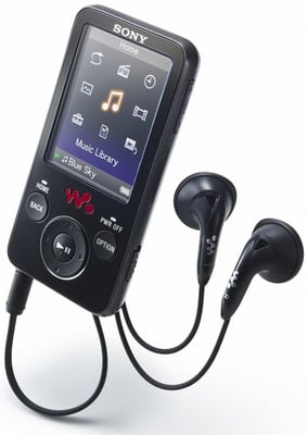

По сабжу - неплохое радио обычно есть в волкменах от сони. Может на каких нибудь авито они недорого водятся Б/У?
Аналоговый - с одной ручкой настройки?
Без сканера?
Не... Не те времена...
Ну, это уже вы надумали. На картинке даже старый кассетник со сканером и памятью на 5 станций, на дискмене (CD), тоже всё в цифре:
А про волкмены я говорил вот такие:
Вы, походу уже решили свою проблему, но может кому, со схожими требованиями, пригодится
