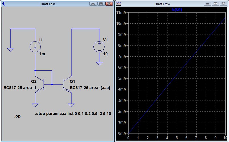

« Ответ #26 : Марта 28, 2017, 03:51:57 pm »
LTspice
Нажимаете левую кнопку мышки на названии модели на схеме (появляется диалог "Enter new Value for ...") и дописываете туда area=...
Вот пример, как масштабируется токовое зеркало площадью транзистора.

Спасибо комраду Rst7 за подсказку. Сам бы не нашел. Настолько неявно...
А OlegFX за ссылку. Статейка знатная и поможет.
