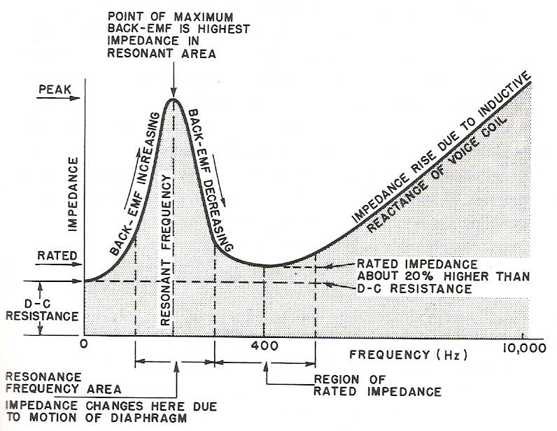

В ...цатый раз повторю - сопротивление не есть полный импеданс!
Это вполне себе обычный 3...4 омный динамик...
Да, импеданс, измеряемый по ГОСТу на частоте 1 КГц, больше омического. Вот только не в разы, а на проценты. Вот у парочки широкополосников, имеющихся под рукой, импеданс по паспорту 4 Ом, а омическое 3,3-3,5 Ом. Да и количество витков в обмотке 6ГДР-1 (29 вит.) как-то препятствует буйству фантазии.
Это очень сильно зависит от электромеханического коэффициента - и для разных динамиков может гулять в очень широких пределах.
То, что многие динамики имеют малое отношение, не означает отсутствия на практике динамиков с бОльшим отношением.
Мне - встречались.
