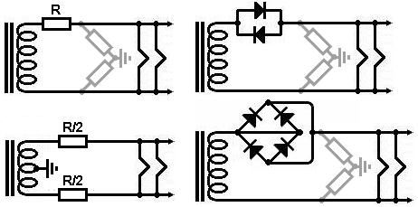

Есть у меня неплохой трансформатор. Немецкий, но на 220в. Даже на 230-240в не особо гудит. Задумал запитать от него преамп на парочке 6н6п. Всё было бы хорошо, но вот напряжение накала утром и 7.1в бывает. Лампочки греются, как 6п14п. Приходится питать через автотрансформатор, чтоб 220в получал вместо 240в. Не удобно.
По моему была тема уже на форуме, что можно мощные диоды или мостик поставить последовательно и на нём упадёт напряжение. По схеме как в картинках:
Как бы понятно. Но раз преамп как бы для качественного звука, не наплодит ли такая конструкция каких нибудь побочных помех, с которыми потом воевать сложно будет?
Была тема. Годятся все схемы, и ничего страшного в диодах нет. Но всё же они создают ступеньку по типу "усилок в классе В (-), ближе к С", с центральной отсечкой. А создаст это какие-то помехи или нет в конкретной схеме - как карта ляжет. Мне лично резюк ближе. :)

Была такая мысль, но анодка тогда тоже проседает. Как и с автотрансформатором. А это - нежелательно.
Мне приносили в ремонт усилитель с реп. точки, который работал там годами (!), разумеется в режиме "целый день", в паузах выключали только анодку. Там пробило выходной транс из-за плохого контакта с динамиком, не суть. Так вот, владелец сказал, что усилок универсальный: можно ставить лампы 6Н2П или 12АХ7, никаких переключений нет, просто ставим любые лампы и всё работает. Но как?!! А очень просто - накал 9 Вольт, переменка! "Шестёрки" ещё не "лопаются", а "двенашкам" уже хватает. "Двенашки" для репы - роскошь, поэтому разумеется стояли 6Н2П. Работало годами!
Полагаю, 7.1в - не повод для беспокойства. Ну, если очень хочется, то диодами вполне можно сбить, только параллельно диодам поставить конденсатор (или снаббер?), чтобы не было сильных выбросов при переходах через ноль.
Ну как вам сказать. 6н2п, это конечно не проблема заменять (хотя, отобранных - уже жалко).
Но речь идёт об 6н6п, которые у меня в ограниченном количестве. Их покупка будет стоить гораздо дороже чем бу диоды. Зачем лампочек убивать то? Репточка, понятно, там денежку зарабатывают и лампы в цену включены.
Вот и исследую возможные варианты сделать так, чтоб и овца цела была, и волк сыт. Т.е. и лампочек не пилить и анодку иметь расчётную :).

Пока просто сделал "перевёртыш" из пары бесполезных "компьютерных" двойных шотки.
Напряжение теперь в норме. На слух, никаких проблем пока не слышу. Но "изделие" пока не окончено. Идёт доводка, а там видно будет.
