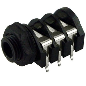

гнезда все пластиковые, замлю транса проверю, а имеет занчение места заземления?? если у меня минус точно также соединен со средней точкой накала, с землей выходника и биаса, они все соединены разве имеет значение конкретное место??
Если я правильно понял вопрос, то имеет. Об это и речь уже в несколько страниц. Теоретически (на схеме) все земли единая электрическая точка, практически если все заземления разбростать по шасси как попало, получим земляные петли.
Поэтому важно собирать земли локальными пучками, а затем пучки собрать в одном месте на шасси, как тут: http://www.geofex.com/article_folders/stargnd/voxgnd1.gif
И ещё, есть пластиковые гнёзда но с металической ресьбой, которая электрически контачит с шасси.
Надеюсь у тебя полностью пластиковые гнезда как это:
