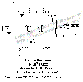

судя по этой картинке, транзисторы можно поставить 2n5088 но у них есть аналог 2n3904? Вроде так? намного это хуже будет чем 2n5133? Прост последнии думаю не найду.

Может кто-нибудь объяснить, чем же всетаки транзюковая схема лучше ОУ? :D
varvaroid
Re: electro harmonix double muff fuzz
« Ответ #6 : Июля 31, 2009, 01:26:59 am »
звуком, больше ничем.

а можно поставить туда наши кт3102е?
crazypilot
« Ответ #8 : Июля 31, 2009, 05:02:07 am »
Можно. кт3102, 2n3904, 2n5088, можно попробовать вс550. Вообще можно пробовать что-угодно и оставить что нравиться.

блин, собрал чет не воодушивило)) транзюки были наши кт3102е. такой звук как будто чтото срет. диды не те стоят... на что можно заменить 1n914? 1n4148 оч орут))
