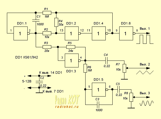

Автор Тема: Эта схема генератора ЗЧ правильная? (на К561ЛН2)  (Прочитано 6547 раз)
http://www.rlocman.ru/forum/showthread.php?t=7007&page=2
Собирал её весной, обнаружил, что работает, но ничего особенного. :) (R1 ставил переменный)  Но обнаружил, что микросхема греется.
Заменил микросхему, - то же самое.
И просто осталось любопытство :)
Это разве нормально?

вполне возможно. по разогреву корпуса могут работать 2 фактора:
1. на вентилях заведены положительные обратные связи. при этом фронты действующих в схеме сигналов сильно затягиваются, и какую-то часть времени выход вентиля находится в среднем по питанию положении. в этот момент происходит приличное потребление на выходах вентилей - сквозные токи. корпус греется.
2. свободные входы необходимо сажать на землю либо на питание. проверь, а все ли вентили в корпусе ты используешь? если нет - вход устанавливается в среднее положение, и на выходе начинает течь сквозной ток. корпус опять греется.
Использую все вентили. Такова схема.
Читал на одном сайте, что у неиспользуемых кубиков(блоков) инверторов -  входы надо садить на массу, иначе "голова будет болеть и сон нарушится".
Видимо стёб.... :)
- абсолютно так: я когда-то работал с их бескорпусными аналогами, так нередко один неподключенный вход вызывал колоссальное токопотребление и моментальное сгорание кристалла со струйкой дыма от герметизирующей заливки.
Все входы логики обязательно должны быть подключены или к "1" или к "0" - других вариантов нет.
Схема Эммы приведена с единственной целью: обратить внимание на токоограничительный резистор в цепи питания. Про его влияние, кстати, уже писал Ператрон и писал не зря.

Если замкнуть вход и выход одного из инверторов, то сгорит вся микросхема? Или только этот инвертор?

Грелась микросхема, у которой не было свободных концов. Ибо всё там задействовано в производстве прямоугольника, пилы, синуса.
Не греются те, в которых свободно висят половина, и более, концов инверторов, вентилей.
Мы же сейчас этот аспект разбираем.
Разве нет? :)

То, что цифровая микросхема греется, если ее инверторы работают не в ключевом режиме, а в активном - это нормально! Можно уменьшить напряжение питания до 3-х вольт - меньше греться будет.
Тоже была мысль, что такой нагрев не из-за косяка схемы, а из режима....
