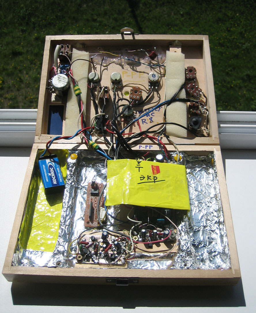

Вчера ещё проверял. Да, смешивание исчезло  :)
Да, попробуйте обложить или обклеить внутреннюю поверхность коробки фольгой.
У меня эта коробка как для шахмат. Из двух половинок.
Переменников много и снимать их неохота. Уж больно на них, современных,  слабенькая резьба. Срывается легко.
Поэтому...подложу под низ, для начала. Может хватит.
Или....может ещё с землёй поработаю.
Может ещё не все землянные проводки припаяны к одной точке,(кажется она должна быть близкой к выходному гнезду....Это я из рекомендаций по ламповым усилителям припоминаю).
Может какой-то земляной ещё не на месте  :)

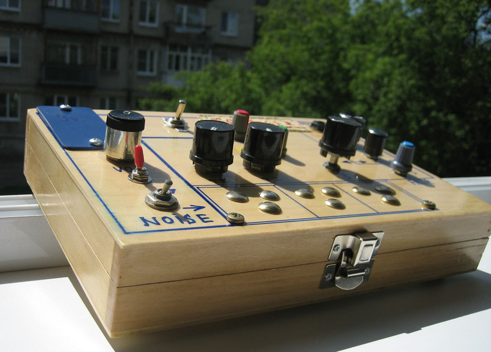

Насчет коробочки. Моей...
Искал я в канцелярских товарах, искал...подходящие, чтобы самому не делать-маяться и не нашёл.
Но!! Повезло в другом месте!! Случайно  :)
В магазине красок, инструментов и прочего ремонтного увидел деревянные корочки. Аккуратные.
А это оказывается из под свёрел. Сверла поштучно продали, а коробочки лежат. И мне их продали недорого. (50 руб штука).
А они вааще. самое то....для моих гуделок шуршалок.
Ну разве что деревянные, экранировать наверное надо будет.
Но под ручки можно даже ножиком расковырять, а круглым напильником идеально ровное отверстие сделать - на раз!
Долго и скал и вот... :)
Я про эту и подумал, но номера постов не соответсвуют.
У меня поменьше. (хотя я бы предпочёл как на фото. Это вообще идеально было бы...) Да и тут крышка  из металла вроде.
У меня как из под старых , деревянных шахмат. Но меньше.
С одной стороны два шарнирчика. С другой замок-защёлка.
Всё, что я собираю оборачивается тотальной импровизацией на основе начальных задумок. :)
   Очень большие коррекции происходят.
И не все я фиксирую в памяти  ;D
И до сегодняшнего вечера было много разброда и нестыковок. Но час назад я всё таки дожал этот комплект. Всё получилось. И вроде ничего не греется  ;) И сейчас остается косметическая доводка .
Уфф......
По большому счёту ничего особенного. Шумелка-гуделка-скрипелка, (хотя несколько культурных тоношумов там проявляется) но если кому-то любопытно, могу снять на видео со звуком. :) (через недельку примерно)

Есть смысл сделать верхнюю панель из дюраля и соединить её коротким толстым проводником с электрической "землёй" схемы - хорошая масса и дополнительный экран ещё никому не помешали.
Так оно.....но....это очень дополнительная возня и надобность в сверлильном станке. Да и дюраля нету.
Вот раньше....я работал на заводе, где листового дюраля было неограниченное количество. И гильотины у меня рядом были. Руби что хошь и любых размеров  :)
Кстати, а где берут дюраль радиолюбители?  Если у вас в городе нет металлургического завода по прокату листового алюминия, и обработке алюминиевых сплавов?
Подложил под низ двуслойную алюминиевую фольгу. Но не пробовал ещё.....как это изменило ситуацию.
Прямо сейчас я кажется и определился окончательно.
Нижний экран почти всё убрал.
Но на плате, при приближении руки к одной микросхеме (на ней фильтр) появляется фон.
Ну тогда я обклею скотчем фольгу и прикрою сверху эту микросхему. Локально.
Раз вот такой у меня неметаллический корпус, то приходится компенсировать это заплатками из фольги.
В хозтоварах (или типа того) продаётся в рулонах (наподобие широкого скотча) самоклеящаяся алюминиевая фольга. Но надо помнить, что клеевой слой там непроводящий и предпринимать дополнительные меры для контактирования в местах стыка.
Надо бы прикупить такую....А то с пищевой фольгой возни много. Примянать её в лом...
У меня есть скотч как фольга. Он очень липкий и недешёвый, но он...как я понял, непроводящий элетктричество.
Видимо надо прикупить ещё и вот такую: http://10015825.fis.ru/product/10066545-alyuminievaya-samokleyuschayasya-lenta-skalla
При стыковке кусков надо проверять проводимость тестером. Возможно, есть смысл прострочить стык степлером или прошить проволокой. Пищевую фольгу можно лепить на тонкий двусторонний скотч.
Ага, спасибо за советы. Согласен полностью и думаю, что такое мне предстоит.
