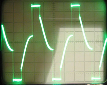

Как и обещал, скидываю видео "синуса" на выходе дешёвого ИБП - http://www.onlinedisk.ru/file/802713/
Re: Ламповый гитарный усилитель своими руками
« Ответ #164 : Января 10, 2012, 06:08:08 pm »
Так это понятно что он только для импульсных источников годится, зато КПД высокий.
http://forum.ixbt.com/post.cgi?id=attach:62:13779:2119:1
Линейный ИБП на ту же мощность будет весить в два-три раза тяжелее.

« Ответ #168 : Февраля 07, 2012, 10:19:40 pm »
Всем привет
Обновил QT
Посмотрел
Смешно :'(
Это не синус
Однако
Буквально сегодня отнёс усил с динамиком на работу
Подключил/ замерил напруги
Накал под нагрузкой ~6,6V
Гудёж еле слышен
Похоже - плохая фильтрация выпрямленного напряжения
