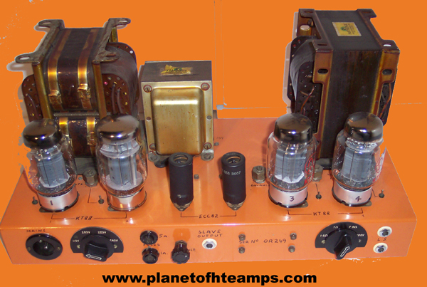

Не знаю откуда пошла байка про то, что в партриджах-выходниках немагнитный зазор в push-pull, но многие аудиофилы эту байку активно культивируют.
А надо бы. Говорил с одним авторитетным мотальщиком. Сказал мне что малейший расбаланс токов покоя плечей приводит к стремительному снижению индуктивности. По этим соображениям лично он мотает исключительно на ПЛ сердечниках (а-ля ОСМ), вводя неизбежный минимальный технологический зазор.
Ещё наблюдал в старых японских(от Pioneer) и английских(Radiospares) трансформаторах когда собирают "Ш" в перекрышку, но по 3-5 пластин вместе...могу ошибаться, но что-то подсказывает мне что делается это по тем же соображениям.
А байка повелась видимо от таких трансов, как на фото слева:

Сама физика явления абсолютно понятна, но я-ж говорю что очень часто приходилось слышать про сборку EI магнитопровода не в-перекрышку, якобы партридж на старых хайваттах. А фото таких не наблюдалось ни разу. Я вполне допускаю, что такое могло быть ибо имеет физический смысл.
ПЛ-ШЛ магнитопроводы лично по-моему мнению гораздо интереснее в плане электромагнитных характеристик нежели П и Ш, но требуют специальных конструкций для уменьшения магнитного сопротивления зазора и аккуратного крепления на шасси, которое выглядело-бы также эстетично как на фото Orange Matamp выше (кстати слева на ШЛ - питающий транс, а выходной справа, собран в-перекрышку).
Вот довольно известный человек мотает выходники (и не только) и имеет старые трансформаторы, которые "клонирует":
http://www.ig-transformatoren.com/general_museum.html
вот например то, о чем говорит Jimmy Page
по 7-10 пластинок вместе (не могу посчитать на фото).
« Последнее редактирование: Августа 04, 2013, 02:02:59 pm от _M9C0_ »
