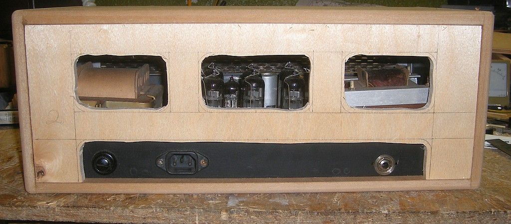

Ну корпус не такой уж и низкий (планировался ещё на 4см выше, но из-за ошибки в заметках - вышло как всегда :)). К тому же воздух через решётку/сетку немножко ходит. Вот рабочее фото, где видны сами лампы:

Из цементного завода что-ли (судя по пыли)?  А если серьёзно, то в вашем примере - лампочки поближе друг к другу, да и мощнее чем в вышеупомянутом "ритме". Да и температура баллона зависит от тока через лампу, а у меня - большие токи лампочкам не светят так ка сам не буду громко играть, а в клубе - тоже строго с подзвучкой попсуху будут играть а не пионеры-митоллисты на дроп А в открытом воздухе :). Самому интересно - выдержит ли винил и лампочки. Посмотрим.

Это не так, они довольно широко стоят, но прямо над ними доска и горячему воздуху деваться некуда.
