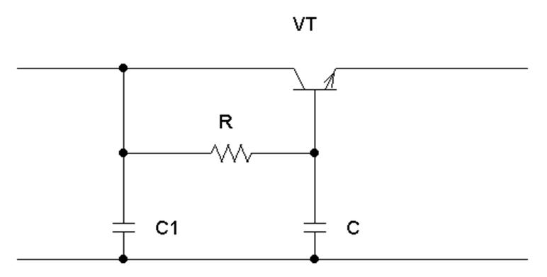

Ну это решабельно. Можно сделать двухполярное питание даже  от одной обмотки.
Выпрямляем однополупериодом с умножением и фильтруем простым активным фильтром на одном транзисторе.
Я думаю лучше так извратится чем извращяться со схемой самого девайса.
Разумеется по плюсу фильтруем  с нпн, по минусу с пнп.
