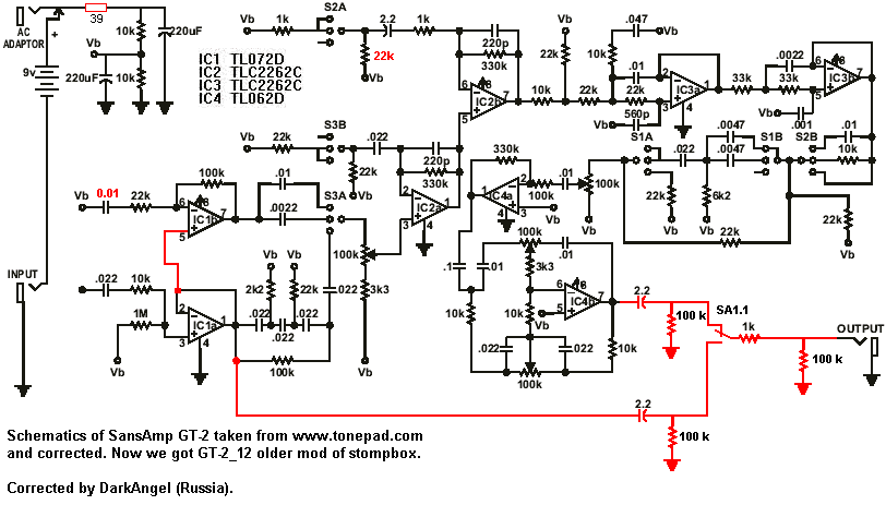

Нашёл за езженую схему. Думаю байпас делать по ней. Но в от tonepad'овской схемы отсутствует  буфер (если не ошибаюсь) в виде транзистора и двух сопротивлений. Я их обвёл:
Tonepad'овский вариант:
Также в варианте с байпасом ещё дополнительно один резистор 100 кОм на землю приходится:
http://www.sugardas.lt/~igoramps/sagt2.htm
Как в этом случае лучше поступить? Транзистор тоже хотелось бы задействовать т.к. плата уже с ним :-[

Транзистор не нужен. IC4 нужно поставить TL072 и всё, выхлопа будет достаточно без доп. буферизации.

Пересобрал, всё отлично работает  8-)
