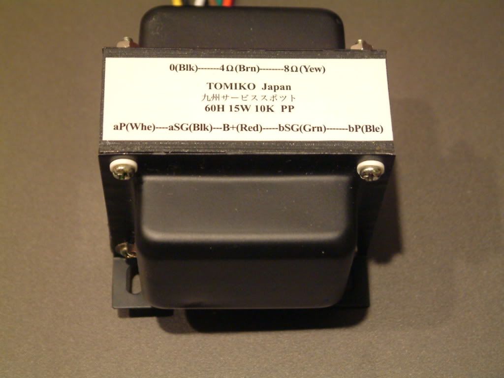

Здравствуйте,уважаемые!
Хотелось бы узнать,подойдет ли описанный ниже выходник для РР на двух 6П3С?
Спасибо
SPECIFICATION :
Ultra-Linear Push-pull type design for 15Watt(Can Maximun 23watt)
Primary impedance : 10K
360 ohm DC Resistor 38 Henry
Primary DC current: 150ma Max.
Secondary impedance : 0-4-8 Ohms
Frequency range: 10Hz ~ 40 Khz(-3dB) / 10Hz ~ 28Khz(-1dB).

Пойдеть. По ходу на него даже 6п3ки вешать можно, не сильно кочегаря.

Ультралиней похоже. Где взял, признавайся? Да он наверно для хай фая.

сопротивление первичной обмотки нормальное для двух 6П3С?
Re: Подойдет ли данный выходной транс?
« Ответ #7 : Июня 12, 2012, 03:13:04 pm »
А при чем тут сопротивление первички? Тут важнее ее допустимый ток. А он целых 150ма. Если правильно подобрать режим то можно с него все эти 20 вт выжать. Но лучше ставь именно 6V6, анодки 400в и будут тебе те же 20 вт без особых извратов.
