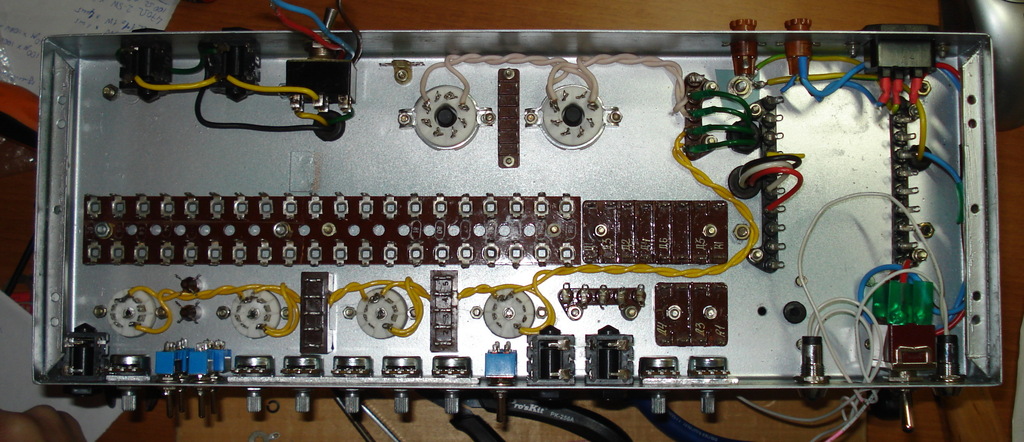

Re: Строю амп на ТС-140 и ТВ-20. Прошу помочь.
« Ответ #137 : Января 12, 2012, 11:16:22 am »
не, не измерял...
« Ответ #138 : Января 12, 2012, 11:30:33 am »
Провода накала преда не по феншую. Переразводи пока не поздно.
И я б на твоем месте егоб выпрямил. Хайгейн все же.
Хотя бы для первых двух баллонов.
« Последнее редактирование: Января 12, 2012, 11:31:40 am от thrash »
Marton
« Ответ #139 : Января 12, 2012, 12:03:33 pm »
описание феншуя - ???
фото, ссылки
