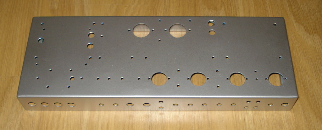

"Шасси" "покрашено"

а какие все таки лампы будут в оконечнике, 6v6? а то MARcus  столько вариантов предлагал что я окончательно запутался покуда дочитал тему :) Или лампы с возможностью замены на другие все таки будут.
з.ы. шасси красота  :)
