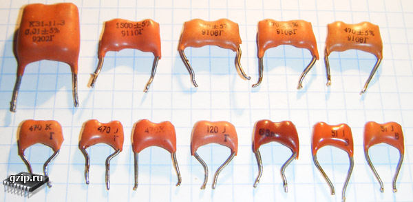

Кстати, проблема решилась у "металлистов". Спрашивал про КСО, получил мешочек некондиции (принесли как драгметал, оказалось что не очень, так и бросили) - К37-11-3, т.е. советской "мики". Правда у некоторых выводы уж очень откушены, но зато даром :). Примерно вот такой:
