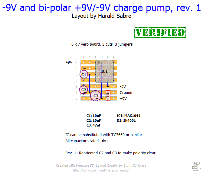

У меня есть фуз с положительной землёй.
Собсвенно если пользоваться одним блоком питания с простым параллельным разветвителем - с другими педалями он не работает.
Сейчас он работает от батарейки, но честно говоря подзадолбало каждый раз выдёргивать входной джек и параноить по поводу заряда.
Покупать большой блок питания с раздельными изолированными выходами не хочется - всему остальному то хватает одного БП.
В интернете наткнулся на такую штуку
Если я соберу такой блочок и подключу фузу вместо плюса землю, а вместо минуса -9 вольт, это будет работать со всеми остальными педалями?
Ничего я таким образом не испорчу? А то фуз дорогой, зараза :)

Судя по статье, вполне нормально должен работать:
http://www.geofex.com/circuits/+9_to_-9.htm

Помехи от преобразования фузз замечательно усугубит и впрыснет в сигнальный тракт. Для питания гейнистых девайсов нужно дополнительно принять меры по очистке такого питания.

If you connect pin 1 to the power supply (shown by the little open switch) then the oscillator frequency goes up by about 6:1. The oscillator then works well above the audio region. Any whine is then going to be inaudible.
- вообще, надо пробовать.

Да тут можно эту схемку запихнуть в махонький коробанчик-переходничок, даже неэкранированный. Были такие USB-кабеля с пластиковым коробанчиком посередине, размером в пол-спичечного коробка.
Вообще заманчивая идея сама по себе: npn германиевые транзисторы довольно редки, а тут можно будет использовать всю линейку pnp в полностью аутентичных схемах.
Это нужно ФНЧ поставить какой нибудь? От скольки начиная нужно фильтровать?
А на основную сеть питания это всё не будет давать помех?
Да. Касательно параметров фильтрации нужно смотреть в конкретной ситуации, причём под конкретной нагрузкой.
И да, вполне возможно, что помехи будут и в плюсовую ветку тоже.
